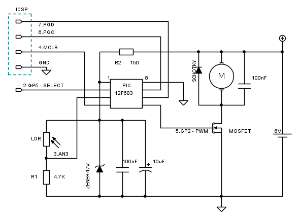

Un po' alla volta si incomincia a vedere la luce, anche grazie a
obiuan che ha sintetizzato le specifiche.
Personalmente, non sapendo pero' quali sono le tue competenze di programmazione, metterei in campo una bella CPU, semplice semplice, che facilita perlomeno la comprensione del funzionamento e ti permette di adattare il circuito a diverse condizioni.
Lo schema potrebbe essere questo:
Funzionamento:
- l'ingresso SELECT seleziona il modo di funzionamento (inibitore/eccitatore), coi livelli che vuoi
- l'ingresso AN3 legge la tensione dal partitore con la LDR; per R1 ho messo un valore indicativo (non ho voglia di fare calcoli con questo caldo). Comunque, il rapporto di resistenza luce/buio (8:1) che hai comunicato mi sembra piuttosto ristretto; sei sicuro dei valori ?
- l'uscita GP2 (PWM) comanda il mosfet con duty cycle variabile per ottenere qualsiasi (o quasi) velocita' (N.B. per il mosfet non ho cercato il modello per quanto sopra).
- il tutto é alimentato prelevando i 6V della batteria e riducendoli circa a 4.7V con un zener e la resistenza R2; non serve una grande precisione ne stabilita'. Basta leggere piu' volte il valore del partitore e mediare i risultati. Hai un tempo 'infinito' per fare questo.
- per il clock si usa l'oscillatore interno a 8 MHz
- Il connettore ICSP serve per la programmazione del PIC
Tramite SW puoi impostare livello del segnale di comando, sensibilita' alla luce e variazioni di velocita', comprese eventualmente di accelerazioni.
Resta da stabilire se e come gestire lo stallo del motorino; se é probabile che accada occore inserire una resistenza in serie al motore e leggerne la tensione tramite un altro ingresso analogico del PIC (es. AN0).

Ottima idea Orionis. Sì obiuan, è esattamente come hai sintetizzato. Pensavo fosse già chiaro questo punto. Scusatemi tutti se non l'ho fatto.
L'idea di Orionis, mi piace, anche perché i PIC li so programmare. Io posseggo anche il driver per comandare motoriduttori, della Pololu, che in pratica riassume quanto da te detto. Ma la mia domanda, è possibile non usare i PIC o il Pololu per fare ciò che volevo (e che è stato descritto bene da obiuan) ma solo il TIP107 ed eventualmente il CD4066 ?
