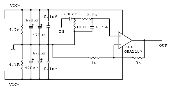

Ciao a tutti, ho costruito una ampli semplice cmoy, senza potenziometro, visto che il volume lo regolo dal telefono o PC, nonostante abbia messo il filtro passa alto tagliato a 2hz e un filtro passa bassa tagliato circa a 10mhz con R2.2k e C 4.7pf, quando scollego l'ingresso con il cavo ancora inserito becco dei rumori osceni, senza cavo alle cuffie non arriva niente.
È comprensibile, visto con il mio cavo in ingresso ho creato un antenna che becca sicuramente visto la lunghezza di circa 2,5 metri almeno 100mhz.
Come posso ovviare a questo problema, devo tagliare il filtro più basso intorno ai 50khz, oppure devo inserire un circuito di muting, si ma quale che non porta rumore?

Buona la prima, anche se io metterei un filtro con frequenza di taglio ancora più bassa.

Ciao Giorgio, forse non mi sono spiegato bene, il cavo in ingresso rimane collegato verso l'ampli, sono io che avvolte a cavo inserito è ampli acceso cambio sorgente a volo tra PC e telefonino.
Il sistema che mi hai gentilmente suggerito parte dal presupposto che il cavo non è inserito è l'ingresso è in corto, ma per fortuna il mio ampli senza il cavo inserito in ingresso è praticamente muto.
È il cavo lungo che fa da antenna e rompe le scatole quando lato sorgente non è collegato

Quindi hai un ampli che fa da ricevitore AM/FM !
Dovresti usare almeno un paio di accorgimenti:
1) inserire in serie al segnale di ingresso, proprio a ridosso del jack da 6.3mm, un induttore di arresto, del tipo soppressione EMI. Può andare bene uno di quelli del tipo "bacchetta di ferrite diametro 2-3mm con 20-30 spire da o.6mm". Vengono di solito usati in serie alle spazzole dei motori elettrici. Poi, sempre sul connettore jack, a valle dell'induttore metti un 22pF ceramico verso massa. Questo per lasciare fuori la radio frequenza.
2) devi reazionare il tuo ampli per le frequenze elevate, ad esempio mettendo tra uscita ed ingresso invertente un condensatore da 22pF (puoi arrivare anche a 39pF). Questo per evitare di amplificare RF oppure eventuali raddrizzamenti di AM.
Fammi sapere.....
Giorgio

Questo filtro lo posso mettere anche a valle del passo alto e basso, solo per una questione di spazio, a ridosso dei jack ho già i due wima mks...

Il mio opamp è un 2107 in configurazione non invertente, quindi il condensatore in serie con la rete di guadagno?
leon77 ha scritto:Questo filtro lo posso mettere anche a valle del passo alto e basso, solo per una questione di spazio, a ridosso dei jack ho già i due wima mks...
No !
Il filtro choke + 22pF va proprio a ri dosso del jack di ingresso. Se la radio frequenza arriva ad entrare viene irradiata dal cavo di ingresso come un' antenna !
leon77 ha scritto:Il mio opamp è un 2107 in configurazione non invertente, quindi il condensatore in serie con la rete di guadagno?
A parte che se pubblicassi uno schema sarebbe più facile (naturalmente in FidoCadJ)
Comunque dovendo controreazionare il circuito alle frequenze più alte devi mettere un condensatore tra uscita ed ingresso -(inv input).
Giorgio
