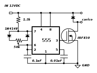

Riparto dall'inizio, le ventole costano circa 30€ l'una ed è per questo la superpippa mentale nel proteggerle, poi dato che dovrò mettere mano ad una parte dell'impianto elettrico, perché non predisporre tutto ad un sistema più sicuro, affidabile e un pelino più domotico?

Ok, allora vediamo di capirci bene; che cosa vorresti collegare oltre alle ventole (0.4A per due se non ricordo male) e che consumo ha?
Sulla base di questi dati vedo di cercare qualcosa che vada bene.
P.S. Attualmente che cosa hai collegato a quel trasformatore (12V 4A mi pare?); insomma descrivimi bene l'impianto. :D

Ciao Marco oltre alle ventole collegherei una strip di led con telecomandino poi per il resto nulla, perché le 2 pompe acqua le lascerei perdere, per quanto riguarda la parte elettronica metterei lo step down come da tuo consiglio è lo tarerei a dovere ovviamente successivamente gli collegherei sia il PWM e la strip.

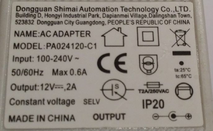

Avete perfettamente ragione ma sino a mercoledì non potrò sapere il valore delle strip, posso solo dirvi che il suo alimentatore 220 /12 ha un uscita di 12V per 0.2A, quindi molto irrisoria.

12 V per 0.2A
Sicuro? Non sono un esperto, ma mi sembra molto poco. O_/ O_/

Anche a me.
Leggi bene quello che c'e' scritto sulla targa dell'alimentatore.
Poi, ti avevo fatto altre domande che mi servono per valutare la soluzione migliore ma ancora non mi hai risposto.

Marco438 le connessioni negli schemi dei circuiti elettronici sono obbligatorie non facoltative , rendono lo schema piu' leggibile.Te te le sei dimenticate ? Guarda la differenza.

Le giunzioni le avevo capite ;-) ho allegato la targhetta dell'alimentatore
