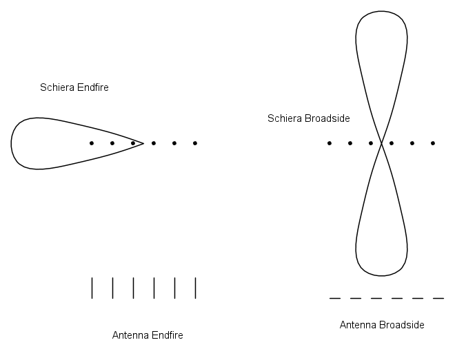

Che differenza materiale c'è tra una schiera di antenne endfire e broadside? Non capisco neanche se materialmente sono fatte entrambe come un'antenna Yagi-Uda oppure no.
Teoricamente le differenze le so: la broadside ha massima interferenza costruttiva nella direzione perpendicolare all'asse e tutti i radiatori (tipicamente dipoli lambda/2) sono alimentati in fase e per evitare di avere più massimi (grating lobes) si distanziano i radiatori di un po' meno di lambda;
La endfire ha massima interferenza costruttiva nella direzione dell'asse e per evitare i grating lober si distanziano i radiatori un po' meno di lambda/2

Nelle schiere devi considerare che la radiazione in una direzione e` data dal prodotto di due fattori: il fattore di schiera e il lobo di ciascun radiatore.
Il fattore di schiera, con distanze e fasi, ti dice in che direzione irradia una schiera di radiatori isotropici, e puoi ottenere un fattore che trasmette di lato (broadside) e uno che trasmette per lungo (end fire). Puoi anche ottnere fattori "cornuti", a piu` lobi... ma non hanno particoalre interesse.
Poi, per ogni "punto" della schiera devi mettere una antenna reale, dato che i radiatori isotropici non esistono (e non possono esistere, dato che e` impossibile pettinare una sfera).
A questo punto devi guardare in che direzione irradia la schiera e mettere ciascuna antenna in modo che irradi al massimo nella stessa direzione della schiera. Il lobo di radiazione complessivo e` il prodotto dei due lobi, schiera e singola antenna.
Ad esempio se le antenne sono dei dipoli, hai una situazione di questo tipo
Schiera endfire, dipoli messi come a sinistra, e hai la yagi.
Schiera broadside, dipoli messi come a destra e hai le collineari, usate in verticale per le trasmissioni in FM, che devono essere omnidirezionali ma non trasmettere verso il cielo.

Si, lo compro anch'io se farai un libro! Nel mio ci ha messo 4 sottoparagrafi per spiegare queste cose con mille giri di parole. Ora ho anche capito come la regola di krauss entra in tutto questo.

Ho l'esame di campi 2 domani e questa era una delle cose che mi lasciava perplesso. Mi venivano messi disegni di schiere sul libro senza dirmi quali fossero, ma solo le equazioni e i diagrammi di radiazione. Grazie ancora.
