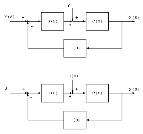

Ok, intuitivamente prova a risolvere questo
Scrivi la generica funzione di trasferimento fra Y e X e poi fra D e X. Confrontale e dovresti intuitivamente capire cosa succede. Nel caso non fosse ancora chiaro provo a postarti il procedimento formale per dimostrare questa proprietà :).

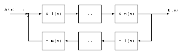

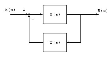

Consideriamo la generica rete con retroazione
La sua funzione di trasferimento è facilmente calcolabile:
B(s)=X(s)(A(s)-B(s)Y(s)) e quindi B(s)+B(s)X(s)Y(s)=X(s)A(s) e infine B(s)=\frac{X(s)}{1+X(s)Y(s)}A(s).
A questo punto consideriamo X(s)=\prod_{x=1}^{n}X_i(s) e Y(s)=\prod_{y=1}^{m}Y_i(s). Quindi possiamo dividere i blocchi X e Y in n e m sottoblocchi tutti in serie.
Cosa succede se studiamo la funzione di trasferimento fra un nodo intermendio degli X che chiameremo A_i e l'uscita B del sistema?
B_i(s)=X_{x>i}(s)A_i(s)-X(s)B_i(s)Y(s) ovvero B(s)=X_{x>i}(s)(A_i(s)-X_{x\leq i}(s)B_i(s)Y(s)) e quindi
B_i(s)=\frac{X_{x>i}(s)}{1+X(s)Y(s)}A_i(s)
Ti invito a fare gli stessi conti per un generico ingresso posto sul ramo di retroazione.
Ricordiamoci che si tratta di una rete lineare tempo invariante. Quindi vale la sovrapposizione degli effetti, possiamo studiare singolarmente i vari effetti per segnali "iniettati" nei singoli nodi e farne la somma.
