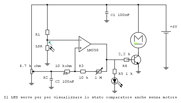

Per Giorgik:
Il circuito può funzionare, ma è migliorabile:
Attualmente variando R2 vari l'isteresi del comparatore e la soglia di scatto.
Sarebbe più comodo svincolare la soglia dall'isteresi:
Collega R2 come potenziometro: un estremo a massa, l'altro estremo al +Valim, il centrale collegalo al'ingresso + dell'operazionale con un nuovo resistore R2b.
Suggerisco dei valori a sensazione:
R2 potenziometro da 4,7 kohm.
R2b 10 kohm
R3 470 kohm.
in questo caso l'isteresi vale all'incirca 5 V * 10 k /470 k = 0,1 V costante o quasi.
La soglia la regoli da 0 a +5V
Volendo potresti variare variare anche l'isteresi sostituendo R3 con la serie di R3a = 10 kohm e R3b regolabile da 0 a 1 M ohm.

Foto Utentegiorgik...se vuoi una dipendenza lineare fra luce e velocità del motore, non puoi utilizzare un comparatore. Siccome non ho un gran ché di tempo in questo momento, e un disegno vale 1000 parole:
La linea azzurra è il segnale di "luce" convertito dal partitore, la rossa è l'uscita del comparatore, la verde chiaro è l'alimentazione del motore. E' evidente che il motore o va al massimo o non va per niente.
Inoltre, nuovamente hai messo il darlington PNP a switch, quindi anche non avess messo il comparatore di ingresso, comunque non potrebbe funzionare in lineare.

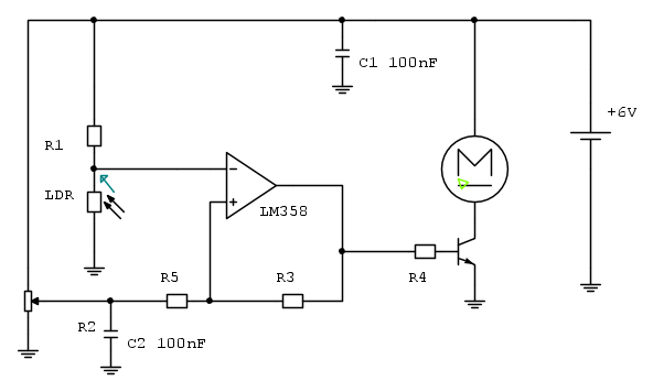

Messaggioda Foto UtentePietroBaima » 31 lug 2015, 10:18
Quello schema non mi piace, perché il lato basso dell'isteresi può valere solo 0V (quando l'operazionale ha l'uscita bassa la tensione sul morsetto + va in un intorno dello zero).
Quindi l'operazionale potrebbe "piantarsi" a livello basso.
Inoltre l'LM358 non è un R2R, infatti la tensione di headroom dell'operazionale è Vcc-1.5V, cosa che potrebbe far sì che il PNP non si spenga.
Proporrei questa variante, sempre se l'OP non pretende di avere un controllo lineare ma a soglia.
Per un controllo lineare si potrebbe usare l'altro OPAMP del case e fare un controllo PWM.

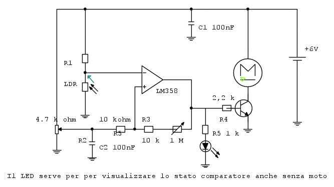

Messaggioda Foto UtenteMarcoD » 31 lug 2015, 16:15
Concordo con lo schema di Foto UtentePietroBaima.
Con il comparatore il controllo del motore è on-off, ma il tutto, se lento (ruota motrice ben demoltiplicata) può funzionare. Il controllo lineare può anche non funzionare in modo perfettamente lineare a causa dell'attrito al distacco (alla messa in moto) del motore.
Ci penserà lo sperimentatore a provare le varie configurazioni e trovare quella più soddisfacente.
Ho inserito dei valori possibili nello schema:
