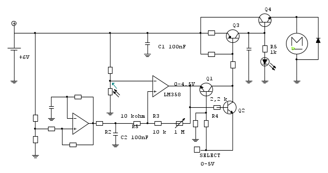

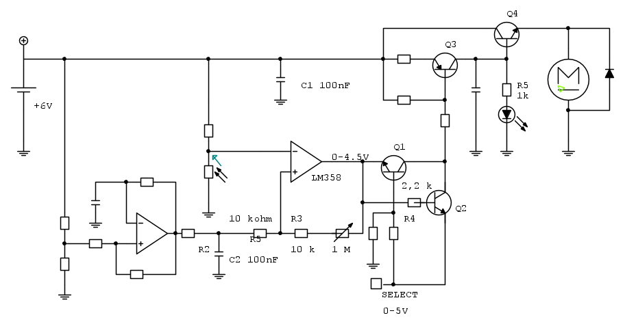

Il circuito di Pietro mi piace, cambierei solo la parte d'uscita perché non mi piace un gran ché che sia l'inerzia del motore a trasformare il PWM in una continua (non che si veda se la frequenza è abbastanza alta, ma le emissioni però si sentono)
Inoltre manca nel progetto la parte relativa al "SELECT" che passa da inibitore a eccitatore. propongo quindi una soluzione alternativa per la parte d'uscita dotata anche di circuito di select, non ho fatto i conti del dimensionamento (tanto ne mancano un bel po' di valori) ma così a occhio potrebbe andare..che ne pensate?
Il gruppo Q3 e Q4 può forse essere sostituito da un semplice condensatore in parallelo al motore, ritornando al circuito di uscita originale e mettendo solo la parte di SELECT in basso.

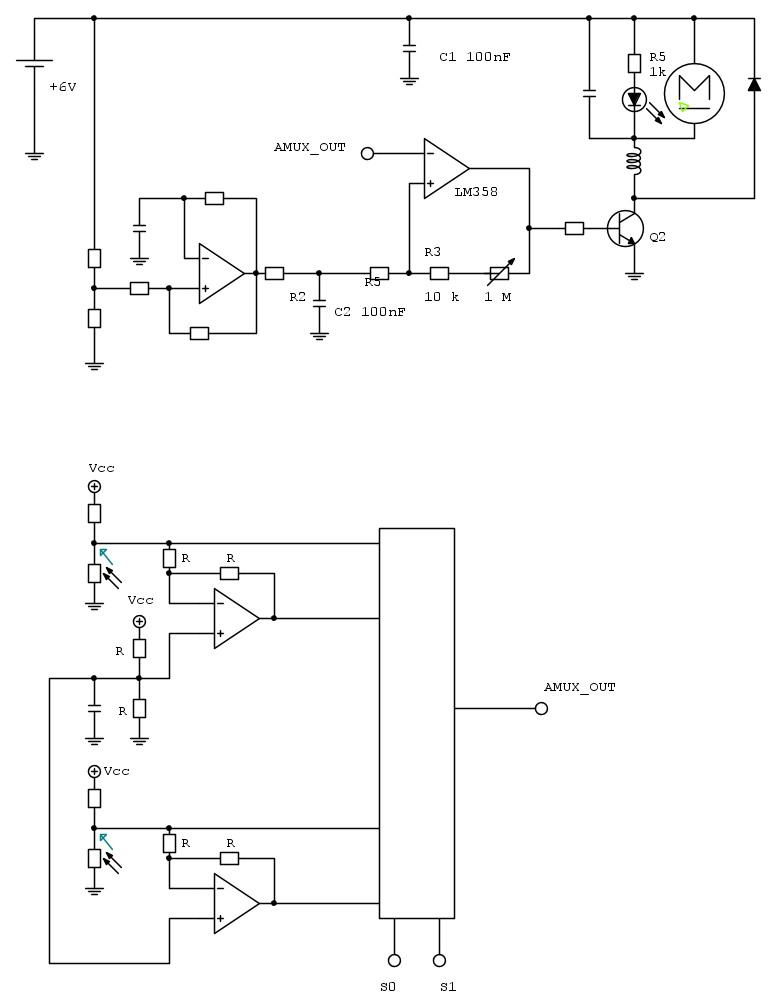

:D sì claudiocedrone, hai perfettamente ragione, infatti il progetto come lo avete portato avanti è piuttosto interessante, ma dovendo poi mettere anche un sistema per passare da circuito eccitatore a inibitore... mi sa che si complica ulteriormente, se poi teniamo presente che è solo per gestire il sensore luce (ne devo fare 2) che deve inoltre avere la possibilità di permettermi di incrociare i 2 segnali provenienti dagli LDR con i 2 motoriduttori (e sì, mi ero dimenticato di dirlo, pensando che il circuito fosse non troppo complesso, che devo avere la possibilità di scambiare il segnale del LDR sinistro con il motore destro e viceversa, oltre che al collegamento diretto tra LDR e motoriduttore)... .
Forse è meglio tornare alla vecchia idea con le sole 2 condizioni possibili del transistor PNP: interdetto o saturato, senza passare dalla zona attiva e senza usare più la dipendenza di velocità (PWM), o se ritenete con altra soluzione circuitale.

Usare un microcontrollore non risolverebbe il problema del pilotaggio, volendolo fare in PWM.
Resterebbe tutta la parte di pilotaggio, che non è poco.
Credo che con lo schema di obi abbiamo ancora un problema, essendo Q4 in lineare.
A questo punto tanto vale fare un lineare di potenza.
Per risolvere il problema delle emissioni del PWM sul motore potremmo realizzare un piccolo convertitore buck.
Se hai anche il problema di dover prendere i segnali da due LDR e fare il pilotaggio in diretta o in inversa, a questo punto ti conviene prendere un mux analogico e invertire i segnali dell'LDR.
In definitiva pensavo ad una cosa di questo tipo:

Tutto bene, salvo quel filtrino R2 C2 che non è un vero integratore e non fa una vera onda triangolare, la cui ampiezza peraltro dipende dalla frequenza del generatore...
