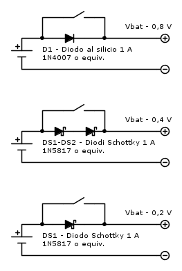

Per non consumare corrente potresti realizzare un circuito che abbassa la tensione della batteria con diodi in serie.
Quando l'ausilio smette di funzionare, cortocircuiti i diodi con un interruttore. In questo modo elimini la caduta di tensione e l'ausilio tornerà a funzionare per un po', però saprai che sei in "riserva" e dovrai caricare la batteria al più presto.
Se l'ausilio consuma meno di 1 A potresti usare un diodo raddrizzatore al silicio 1N4007, che fa cadere circa 0,8 V, o uno o più diodi Schottky in serie 1N5817, che fanno cadere ciascuno circa 0,2 V (ipotizzando un consumo di 100 mA).
Li trovi a poco prezzo qui.
Se l'ausilio consuma più di 1 A dovrai usare diodi che sopportino correnti più elevate.
È meglio scegliere un interruttore del tipo che resta premuto quando è chiuso, in modo da poterne verificare la posizione anche al tatto.
Ecco tre possibili circuiti, con diverse cadute di tensione (dovresti provare e trovare quello che dà i migliori risultati):

GuidoB ha scritto:Quando l'ausilio smette di funzionare, cortocircuiti i diodi con un interruttore. In questo modo elimini la caduta di tensione e l'ausilio tornerà a funzionare per un po', però saprai che sei in "riserva" e dovrai caricare la batteria al più presto.
Devo dirlo: rimango sempre stupito dalla semplicità con cui affrontate i problemi.
Sono decisamente inesperto, ma la trovo una soluzione geniale e molto efficace.
Un diodo e uno switch invece di comparatori (zener o partitori...) o microcontrollori è qualcosa di veramente magnifico

Grazie infinite. Sono d'accordo che riuscite a proporre delle cose impensabili di una semplicità estrema (il segreto di chi padroneggia la materia ad occhi chiusi). Purtroppo però il fantastico circuito proposto non lo vedo attuabile in quanto essendo un'apparecchio con delle memorie, purtroppo quando viene disalimentato va un po' "in crisi" quindi sarebbe meglio non farlo trovare a corto di alimentazione (non è il massimo in fatto di funzionalità ma per mio padre è molto importante). Cercavo qualcosa di sempre alimentato, ovviamente con un'assorbimento molto basso) che potesse intervenire con un beep ad una soglia di tensione bassa. Avevo trovato questo: http://ww1.microchip.com/downloads/en/D ... 21434h.pdf ma, per adesso, non riesco a capire se può fare al caso mio e dove reperirlo (diciamo più il primo punto che il secondo). Continuo a cercare. Grazie infinite.
