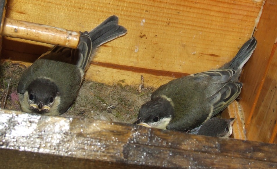

Quando i figli sono piccoli va a finire che si prende qualche cucciolo in casa. Poi in realtà piacciono soprattutto a me
Quindi prima di Briskola c'erano state varie fasi, tartarughine e pesci rossi con divertenti episodi di agguati e mutilazioni, i criceti con le loro figliate trasparenti... tutta roba poco DIY e della quale ho poche foto.
Ma anni fa guardando un catalogo legambiente...perché non fare un bel nido per il balcone?
Detto fatto, questo era semplice e ci potrebbe riuscire anche
attilio
Incredibile ma vero, dopo un po' di mesi una coppia di cinciallegre si decise a firmare un contratto in equissimo canone.
Poi si sa, due cuori giovani e una capanna, senza neanche la TV in camera da letto... si fa presto a ritrovarsi che il monolocale non basta più.
E mentre i genitori sono fuori per lavoro e dare da mangiare ai piccoli... con molta attenzione, dopo aver misurato il tempo minimo tra un verme e l'altro, si apre la tenda e si va a sbirciare.
Basta una vibrazione o la luce che entra sollevando il tetto (ovviamente il progetto deve prevedere apposita cerniera) per far illudere i piccoli e scatenare la lotta per la sopravvivenza:
Dopo poche settimane sono già pronti a mettere su famiglia, mica come i nostri bamboccioni
E se sei indiscreto conoscono i loro diritti e ti guardano malissimo:

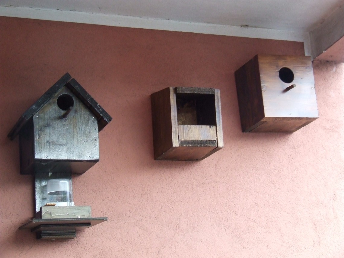

E infine..uno ci prende gusto e pensa di far bene, ma il troppio stroppia!
Dovevo chieder PRIMA al collega esperto, e invece ho scoperto DOPO che gli uccelli non gradiscono i mega-condomini....
prossimamente rimetterò solo uno in nuova posizione.

richiurci, bella anche la "casettina" ... ma all'interno come l'avevi trattata, con impregnante ?
Se non ci avevi pensato, invece di accostare altre casette per uccelli (in effetti non è la strategia migliore ...) metticene una per pipistrelli ...

Beh mi sembra di si, esternamente è l'impregnante Boero tinta noce, mica roba scadente...
In tinta con gli infissi, in effetti nel mio DIY il riutilizzo è prioritario e me ne era rimasto un po'
Internamente flatting, ora non ricordo ma forse avevo finito l'impregnante
Ovviamente ho pensato anche ai pipistrelli, anzi la rivista legambiente spingeva proprio per dare una casa a loro...
Ma sono un po' razzista e volevo uccelli non mammiferi... e poi li hai mai visti da vicino? Ti metteresti Dracula sul balcone?
A parte gli scherzi, da me ce ne sono che girano ma io non ho un cornicione, insomma il mio balcone non mi sembra una location adatta per loro

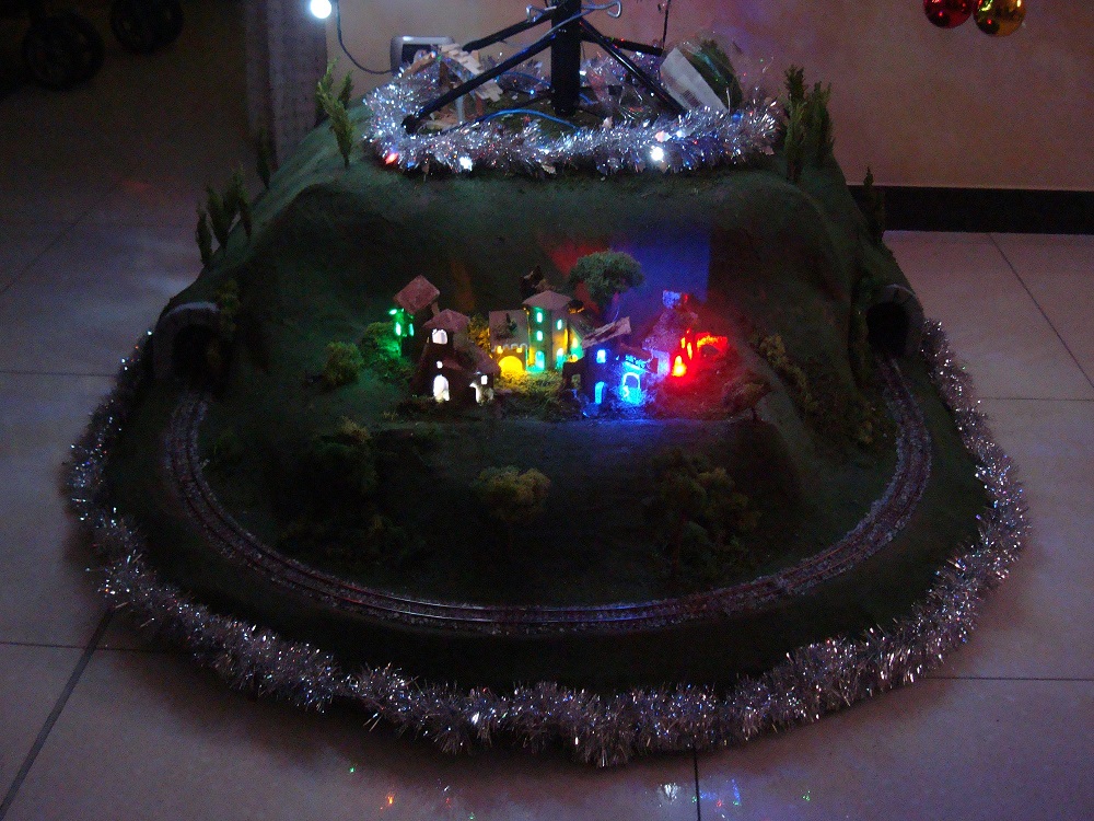

Anche a me piace molto il fai-da-te, il costruirsi qualcosa con le proprie mani, anche solo per il gusto di farlo.
Un esempio può essere questo mini diorama con tanto di trenino funzionante:
Tutto era partito dal fatto che, arrivato il periodo natalizio e montando l'albero di natale, mi resi conto che questo era diventato troppo basso (in realtà ero io ad essere cresciuto
). Allora inizialmente costruii una semplice scatola in legno, dell'altezza di 50cm e lunghezza e larghezza sufficiente a contenere il piedistallo dell'albero. In questo modo l'albero passava da 1,6m di altezza a 2m e passa. Però non fui contento e volli strafare, creando questo piccolo diorama, che nonostante fosse abbastanza delicato durò per un po' di anni finché non comprammo un albero più grande.
Ecco altre foto:
Dovrei avere anche delle foto con le varie fasi di costruzione. Se interessano le posso pubblicare.
). Allora inizialmente costruii una semplice scatola in legno, dell'altezza di 50cm e lunghezza e larghezza sufficiente a contenere il piedistallo dell'albero. In questo modo l'albero passava da 1,6m di altezza a 2m e passa. Però non fui contento e volli strafare, creando questo piccolo diorama, che nonostante fosse abbastanza delicato durò per un po' di anni finché non comprammo un albero più grande.Ecco altre foto:

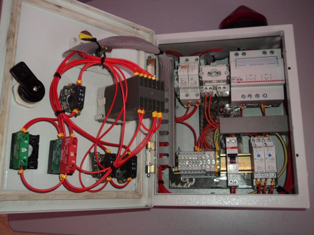

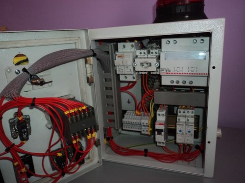

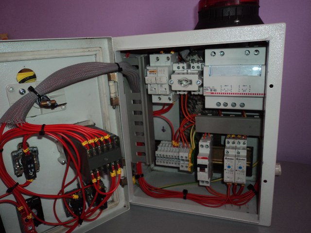

Nei quindici anni da manutentore di stabilimento, il "fai da... me" era abbastanza usuale.
Ovviamente, non ci si poteva auto costruire tutto, ma l'officina permetteva, il magazzino rottami non era avaro di macchinari e impianti in disuso dai quali cannibalizzare ogni pezzo meccanico, elettrico o pneumatico, e quando c'era il "tempo" per dedicarsi ad attività di costruzione, nessuno di noi si tirava indietro.
Una realizzazione di cui fui abbastanza soddisfatto, fu la costruzione con esclusivi pezzi di recupero (salvo due timer multifunzione) di un macchinario di collaudo.
Ovviamente non potevo "certificare" i risultati ottenuti dalla prova di fatica dinamica, ma al controllo qualità, avere un riscontro su quel parametro era fondamentale.
I risultati delle prove fatte con la "mia" macchina per altro, erano assolutamente in linea con quelli eseguiti su campioni analoghi, c/o laboratori accreditati o dalla stessa casa madre.
In qualche HDD dovrei avere alcune foto, e un video, il problema è trovarli
L'apparecchiatura era sostanzialmente composta da un piano d'appoggio su cui veniva fissato un pistone pneumatico la cui piastra doveva comprimere a cicli prestabiliti un provino di poliuretano espanso.
Non volendo utilizzare sensori reed sul cilindro, lasciai piena corsa al pistone e resi movibile la base mobile che si trovava opposta, asolandola su un piano d'alluminio su cui inserì anche una scala graduata in millimetri.
Successivamente feci una modifica e al pistone collegai due guide tipo rollon a cremagliera, raddoppiai le basi d'appoggio e così si potevano fare due prove in simultanea (ogni prova durava la bellezza di 22 ore circa).
La prova prevedeva un ciclo di pressione/decompressione al secondo, per un totale di 75000 cicli (se non ricordo male).
Così realizzai anche un piccolo quadretto di comando con selezione automatica/manuale della prova, spie e cicalini di avviso, un contatore di impulsi programmabile che utilizzavo per comandare un timer in modalità switching che a sua volta comandava l'elettrovalvola pneumatica che azionava il pistone.
Volendo (o meglio: dovendo) che tutto fosse "di recupero", non mi preoccupai nemmeno di ordinare un solenoide AC per l'elettrovalvola che avevo reperito che era 24 V c.c. (gli ausiliari invece li avevo a 24 V c.a. perché mi comandava il conta impulsi) così smontai anche un ponte a diodi da 30 A (esageratissimo per la mia applicazione) e anche l'elettrovalvola funzionò senza mai perdere un colpo (del resto era una vecchia Festo!)
Detto a parole mi rendo conto che non rende forse l'idea. A guardare il tutto, era chiara l'auto costruzione, anche la carpenteria del quadro di comando era stata cannibalizzata da una taglierina verticale.

Ho trovato solo le foto dell'interno del quadretto e un'istantanea presa da un video indecente delle prime prove all'apparecchio prima delle molte migliorie successive.
PS: Nel quadro non c'era ancora il ponte raddrizzatore per l'alimentazione del solenoide.
Non è nemmeno un opera di reverse engineering, semplicemente dovendo usare quel che si ha, il progetto sulla testa e sulla carta è solo "di massima", i problemi vengono man mano che vai avanti con la realizzazione
