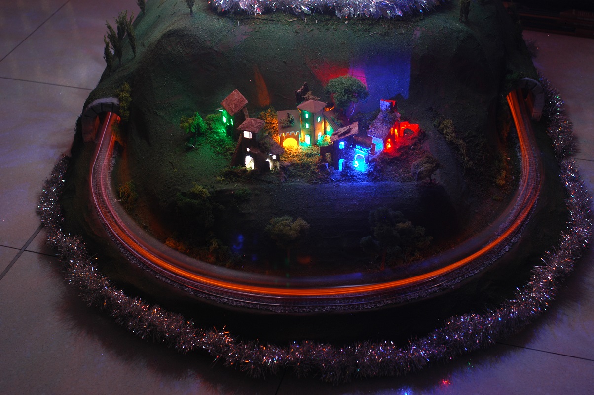

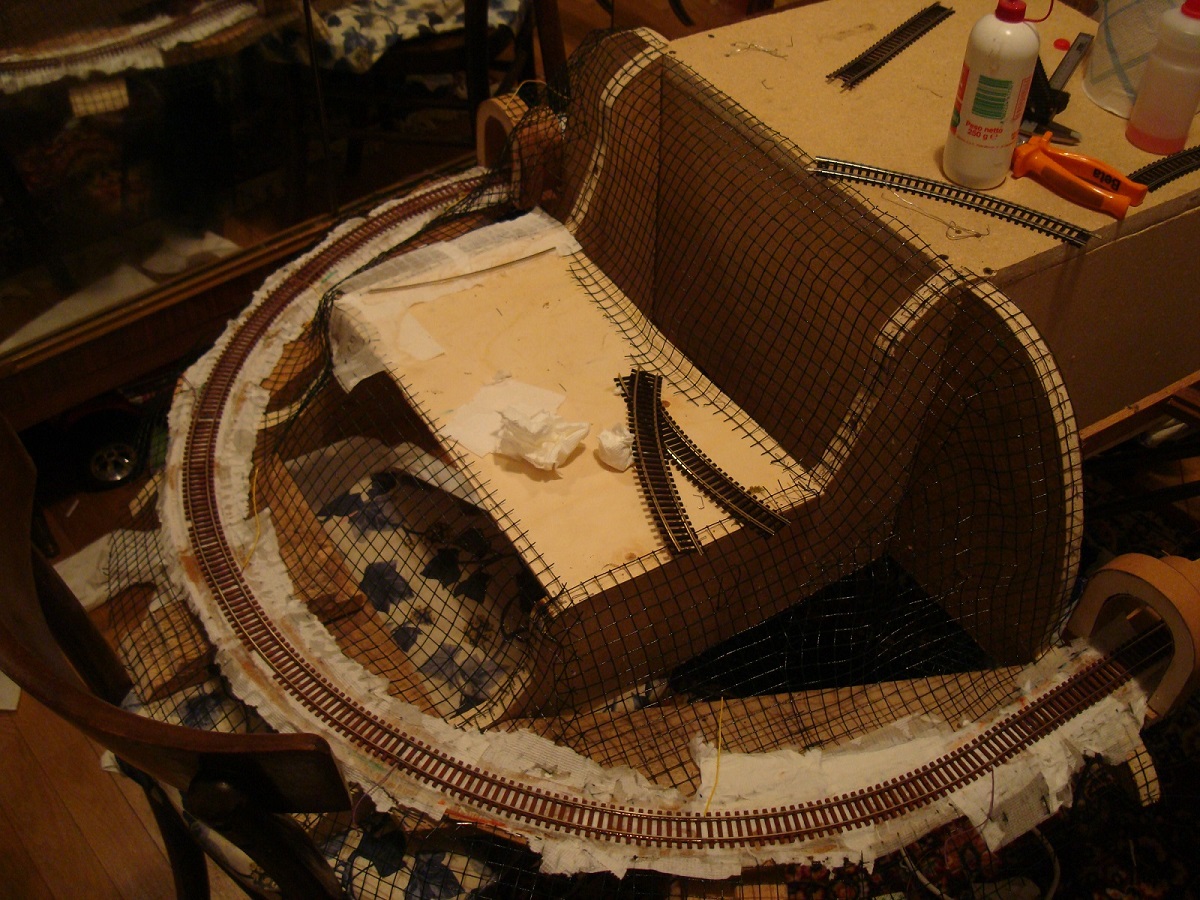

Ecco altre foto del "diorama":
Struttura portante fatta modellando e fissando una rete metallica:

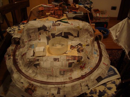

Poi è stata rivestita con carta di giornale e colla vinilica:
Poi, anziché pitturare di marrone usando un pennello, ho versato il colore (mi pare normale tempera) nell'impasto colla vinavil e acqua, e poi ho applicato uno strato di carta di giornale (o forse ho utilizzato lo scottex, non ricordo) immerso in questa colla colorata.

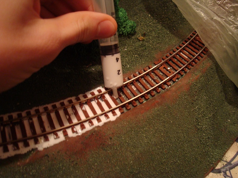

Applicazione della massicciata: sempre vinavil (non diluita) posizionata con cura tra una traversina e l'altra (prima sono state colorate le traversine di marrone):

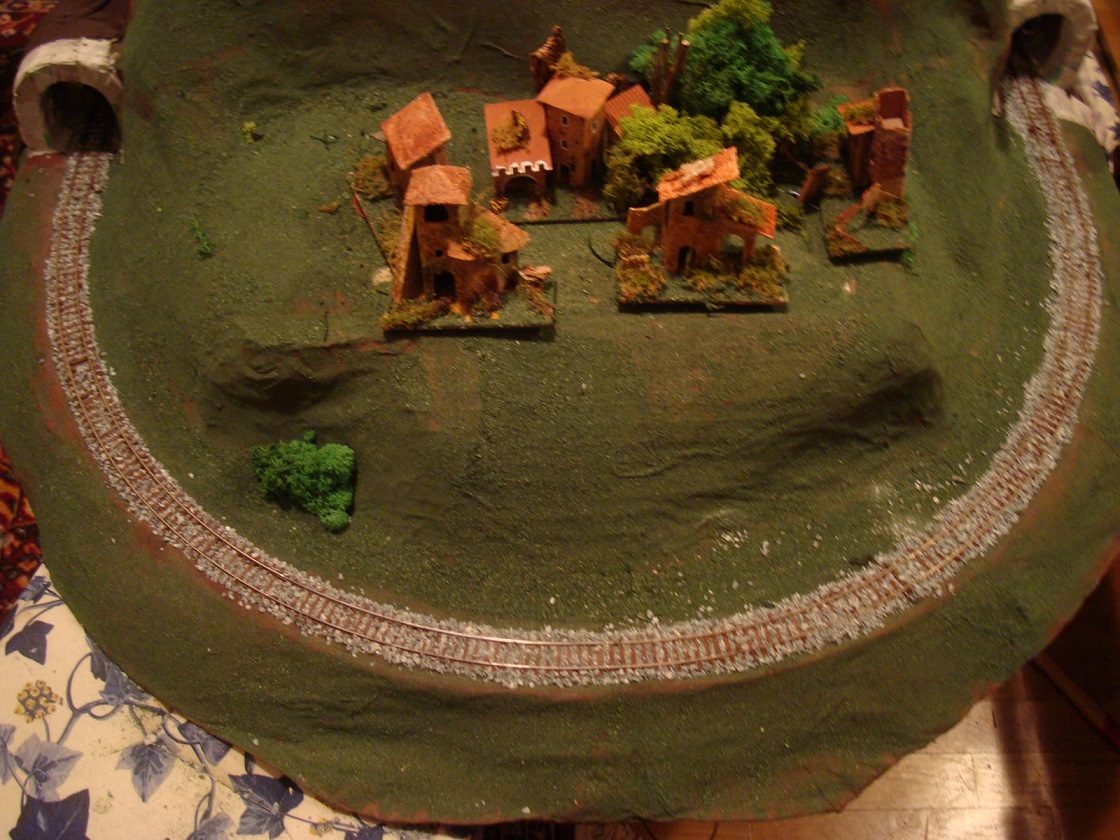

Risultato:

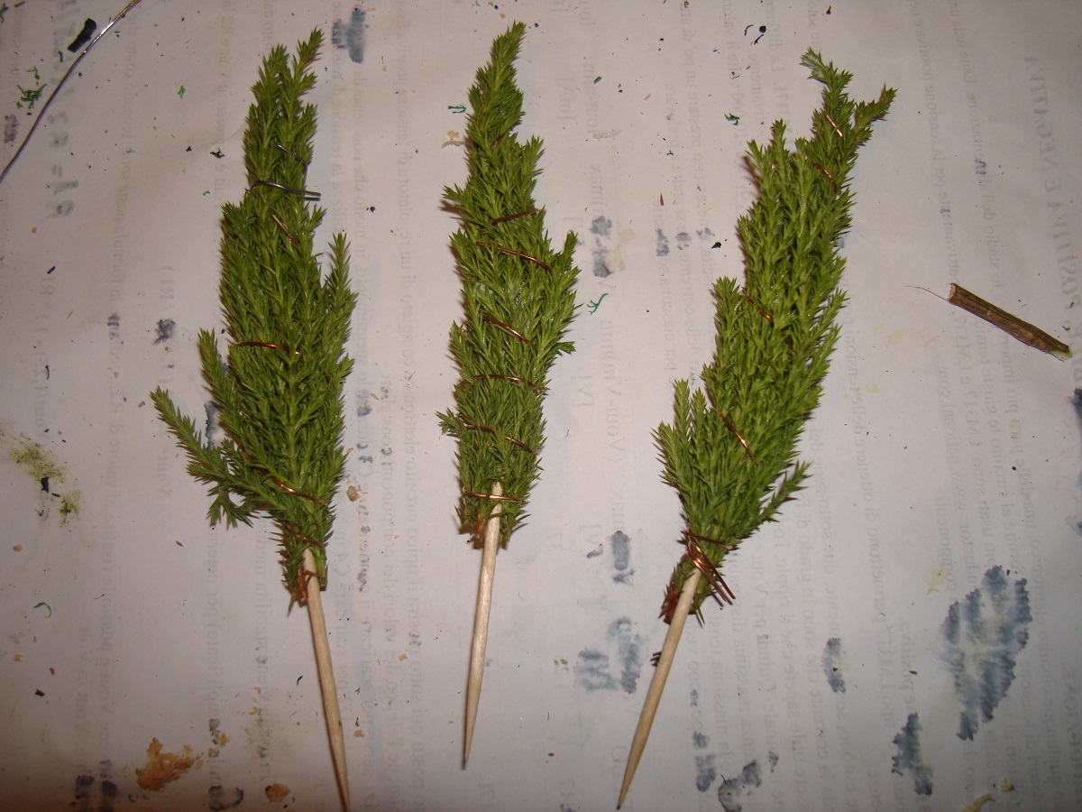

Gli arbusti sono stati costruiti utilizzando rametti di pino vero, che per bloccare il naturale deperimento, sono stati immersi sempre nella colla vinilica e fatti asciugare. Anche dopo 6 anni, i rametti sono rimasti invariati.
Risultato (il filo poi è stato tolto):
E per ultima, una foto fatta con un'esposizione prolungata mentre girava il trenino:
