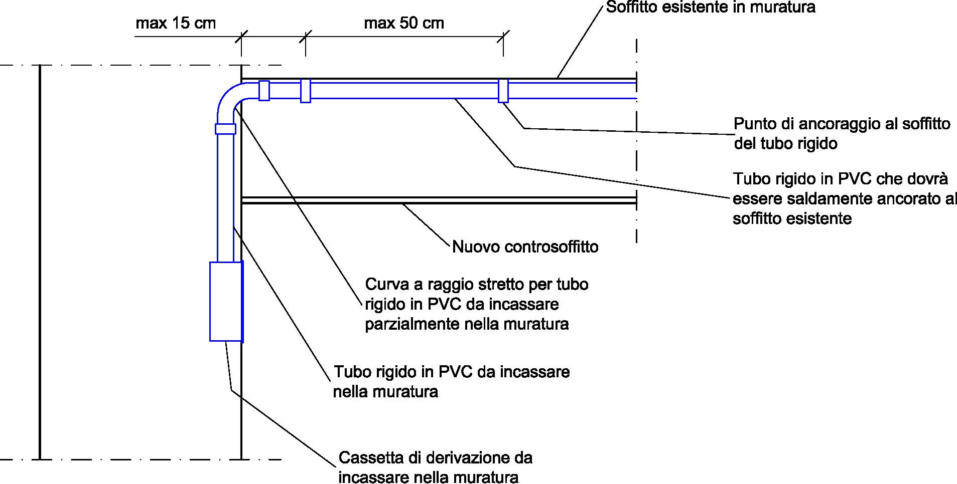

Buonasera a tutti,
in una struttura (luogo MARCI) devo fare la distribuzione in un controsoffitto non ispezionabile.
Tralasciando i commenti sui controsoffitti non ispezionabili (che odio), vorrei sapere cosa ne pensate del tipo di distribuzione che pensavo di fare.
Pensavo di utilizzare tubo rigido fissato al soffitto esistente.
Il controsoffitto avrà un'altezza di 30cm.
Gli apparecchi illuminanti in parte saranno di tipo "a plafone" e verrà eseguito soltanto un piccolo foro (direi diametro 10cm o poco più, vorrei solo che passasse una mano) per l'uscita cavo, quindi per motivi di ordine prevederei un tubo rigido (fissato a soffitto) che si ferma esattamente sopra il foro e dal quale esce direttamente il cavo FROR 3x1,5 che alimenterà il corpo illuminante.
Il secondo problema è la giunzione con le cassette di derivazione che saranno posate immediatamente al di sotto del controsoffitto (tenete conto che in questo controsoffitto dovrà passare tutto, anche le dorsali).
Allego una bozza di ciò che pensavo di fare.
Cosa dite?

Non so cosa ti serve la tubazione sul soffitto se non puoi accedervi. Molto meglio cavi FROR posati direttamente sul controsoffitto che radialmente partono dalla cassetta di derivazione.

Certo sarebbe la soluzione più semplice e meno costosa.
Però il giorno che viene fuori un problema e devo sostituire un cavo?

Usi il cavo esistente come sonda.

Nel caso io voglia usare i FROR dunque mi converrrebbe portare, a partire dalla cassetta che sta immediatamente al di sotto del controsoffitto, alcuni tubi pieghevoli incassati nella muratura che escono subito al di sopra del controsoffitto. Poi prevedo di infilare i cavi FROR e farli girovagare direttamente sul controsoffitto.
Può essere una soluzione?

Ciao, io ho fatto una cosa simile per un controsoffitto domestico a pannelli radianti, però ho comunque utilizzato tubi corrugati parzialmente flottanti, perché la struttura portante dei pannelli crea comunque ostacoli (ganci, aste filettate, profili, ecc.).
Esiste normativa specifica?

Danielex ha scritto:Nel caso io voglia usare i FROR dunque mi converrrebbe portare, a partire dalla cassetta che sta immediatamente al di sotto del controsoffitto, alcuni tubi pieghevoli incassati nella muratura che escono subito al di sopra del controsoffitto. Poi prevedo di infilare i cavi FROR e farli girovagare direttamente sul controsoffitto.
Esatto.

Mike ha scritto:cavi FROR posati direttamente sul controsoffitto
Danielex ha scritto:Poi prevedo di infilare i cavi FROR e farli girovagare direttamente sul controsoffitto.
... può accadere di tutto, i cavi poi non sono solidali al contro-soffitto ma se a qualcuno viene in mente di praticare dei fori ?
Può essere un inconveniente ?

Lo stesso inconveniente che ci sarebbe se fosse un solaio in laterizio e punti luce con tubo e cavo. Anzi, nel caso in oggetto i cavi sono liberi per cui riuscire a centrare e forare un cavo è più difficile.

Sto tornando a propendere per la soluzione con le tubazioni.. :roll:
Sfilare cavi e reinfilarli penso che sarebbe un grosso problema vista la presenza della struttura che sostiene il controsoffitto e delle tubazioni degli altri impianti.
Inoltre la struttura è molto estesa ed è fatta ad L.
Ora mi faccio una simulazione a disegno.
per Foto Utenteggian, non esiste propriamente una normativa specifica ma ci sono alcuni accorgimenti da rispettare.
Es. è ovviamente vietata la posa direttamente in controsoffitto di cavi senza guaina (es. N07VK).
