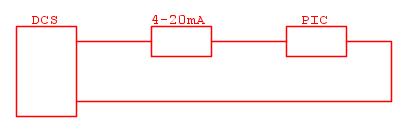

Buonasera a tutti. Avrei bisogno di un consiglio per realizzare un piccolo progetto che ho in mente.
Il progetto che vorrei realizzare prevede di acquisire un segnale 4-20mA proveniente da uno strumento industriale. La situazione che ho ora è la seguente:
Il DCS le "legge" il segnale dello strumento a due fili e lo elabora .
Ora io vorrei acquisire questo segnale e poterlo visualizzare anche su un display ed avrei pensato di usare un PIC con un display LCD
Ora il mio quesito è: come posso leggere questo segnale con un PIC lasciando inalterato il DCS???
Ho cercato su internet ed ho trovato strumenti che sdoppiano il segnale 4-20mA, ma la mia intenzione e realizzarne uno io, o almeno capire come funzionano

Non conosco il PIC, ma se ha degli ingressi analogici 0- 5 V ad alta impedenza come gli ATMEL usati in Arduino, se il DCS legge la corrente tramite la caduta di tensione su una resistenza, potresti metterti in parallelo all'ingresso del DCS (verifica prima se il morsetto di ritorno del DCS è a massa. Per la verifica leggi le caratteristiche di ingresso del DCS o misura con un voltmentro la tensione ai suoi capi.
Oppure aggiungi una resistenza da 250 ohm in serie ( con 20 mA cfadono 5 V) e misuri la caduta di t4ensione con il PIC.
Se pubblicassi ll circuito di ingresso del DCS potrei confermarti se la cosa è sicuramente possibile.

Puoi anche semplicemente misurare la caduta di tensione su una resistenza di precisione e basso tempco da 1 ohm (o qualcosa di simile). La caduta di tensione massima sarà attorno ai 30 mV (condizione di fault) e il DCS nemmeno se ne accorge. Devi solo valutare se l'ADC del PIC basta o se ne serve uno esterno.

30 mV sono pochini, un AD di solito è da 1 o 5 V fondo scala, dovresti amplificarla con un operazionale, ma allora introduci un errore di offset che (puoi recuperare) ma non la variazione con la temperatura.
Potresti mettere un operazionale connesso come amplificatore di transresistenza (entri in corrente e esci in tensione),ma sempre devi amplificare.
Costa meno portare la la Rserie a 10 o 100 o 250 ohm
Mettendo la resistenza in serie, occorre analizzare il problema della masse: non puoi avere DCS e PIC con la stessa massa in comune, forse sono già isolati fra loro, ma l'isolamento è costoso/scomodo e se puoi farne a meno è meglio.
Quale è la precisione/risoluzione del sensore? 0,5 % del fondo scala ??
Quale è la risoluzione del DCS e del PIC che vuoi avere ?
Occorre esaminare il circuito del caso specifico.

MarcoD ha scritto:30 mV sono pochini, un AD di solito è da 1 o 5 V fondo scala
Prendiamo per esempio questo:
http://cds.linear.com/docs/en/datasheet/241418fa.pdf
Puoi farlo funzionare con una Vref di 100 mV.
Abbiamo quindi un LSB che vale 6 uV, in altre parole tra 0 e 30 mV abbiamo qualcosa oltre i 5'000'000 di punti. Quanto basta per fregarcene del noise floor (probabilmente siamo sui 20 ENOB, sempre piú che sufficienti).
