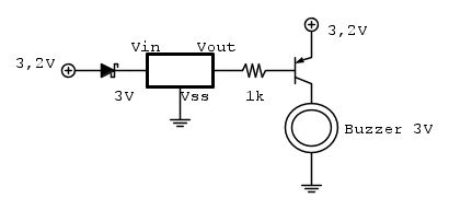

L'integrato fa esattamente al caso tuo :ok:
Adesso io ti posto un circuito. Prima anche solo di guardarlo però sappi che SICURAMENTE ho fatto degli errori, lo metto solo per facilitare il compito a qualcuno più esperto che magari lo completa e basta (oppure fa schifo e gli faccio solo perdere tempo :roll: )
Dando per scontato che riesci ad avere l'integrato di cui ti ho postato il link, quando la batteria è a 3,2 V con un diodo schottky nel pin Vin lui leggerà 3 V.
quando l'ingresso scende sotto tale soglia l'integrato commuta l'uscita (Vout) a massa, attivando il transistor pnp che alimenta il buzzer.
Ora arriva il bello:
1) Su internet gente mette il buzzer in parallelo ad un resistenza, altri ne mettono una in serie, altri mettono un diodo in antiparallelo. Io semplicemente non ho idea di cosa si metta insieme ad un buzzer per farlo funzionare correttamente :D
2)Sicuramente non vuoi che il suono continui all'infinito finché non si ricarichi :roll: si dovrà aggiungere uno switch per staccare il tutto, o se vuoi qualcosa di più complesso un temporizzatore che faccia suonare un poco ogni tot minuti. Penso bastino un paio di 555, ma non mi sembra il caso di esagerare nel caso in questione :ok:

...lo so sono una zecca ma tanta è la voglia di venire a capo del problema. Ho cercato su rs il componente e ci sono da varie tensioni di intervento; immagino occorre quello a 3 volt che dovrebbe essere questo: http://it.rs-online.com/web/p/superviso ... i/7681505/.
poi scorrendo ne ho trovato uno che pare monitorizzi più tensioni: http://it.rs-online.com/web/p/superviso ... i/7681502/. Quale prendo? Come diodo shottky potreste indicarmi le caratteristiche così prendo anche quelli su rs visto che non ne ho mai utilizzati? (io ho i comuni diodi 4148, non so se possono andare ma credo di no). Grazie

Messaggioda Foto Utentepaofanello » 9 ago 2015, 11:22
Sto avendo dei problemi con la mia inesperienza. Quelli bravi sono in vacanza :mrgreen:
Cerco di spiegarti:
1)Sai saldare i componenti SMD? I link che hai messo sono di quel tipo!
2)Gli integrati in questione da datasheet assorbono correnti nell'ordine di 1-2 uA, mi è venuto il dubbio e un semplice diodo al silicio in effetti con quell'assorbimento ha una tensione di forward di circa 0,35 V. Perciò il buzzer inizierebbe a suonare se la batteria scendesse sotto i 3,35 V, pensi vada bene? Il problema è che quella parte di curva nei datasheet dei diodi neanche la disegnano, probabilmente è una regione instabile, non lineare o che ne so io. Ti direi di provare, con i tuoi 1n4148, e vedere come va, al massimo suona troppo presto e compri qualche schottky su ebay a poco.
3)Se vuoi comprare su rs:
Buzzer
Regolatore a 3 V (NON SMD)
Ma considera che l'integrato lo vendono solo a pacchi da 10 :roll:
Se vuoi comprare su ebay:
Diodi schottky (Per un euro li prenderei, poi controlli se vanno meglio questi o gli 1n4148)
Regolatore a 3 V
Buzzer

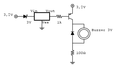

Messaggioda Foto Utentepaofanello » 9 ago 2015, 21:26
teletommy ha scritto: ce n'è anche uno non in vacanza :ok:
Aspetta a vedere se funziona :roll:
Ripeto non so cosa vada insieme al buzzer, per ora, SOLO per fare le prove fai questo circuito, per star sicuri :mrgreen:
Poi molto probabilmente la resistenza si potrà omettere, il diodo non so.
