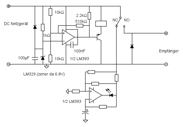

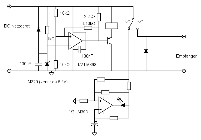

Direi anch'io rele` e comparatore, con riferimento preciso di tensione. Una possibilita` e` questa, solo per dare una idea del circuito, devo ancora fare una parte dei conti
Il circuito spegne il rele` quando la tensione di ingresso supera 13.6V e lo riaccende quando quando scende al di sotto di 13.1V. Il circuito non mi piace tanto perche' se all'accensione la tensione sale rapidamente oltre al valore di sicurezza, il rele` potrebbe fare in tempo a chiudersi e ad aprirsi con ritardo. Non credo che possa capitare perche' c'e` di mezzo l'induttanza del rele`, e per sicurezza ho messo il condensatore da 100uF che rallenta l'accensione del sistema, cosi` se la tensione sta salendo velocemente oltre al limite voluto, comunque il rele` non viene attivato, mentre se sale al valore corretto, il rele` si attiva con un ritardo di una frazione di secondo.
Ci sono alcuni componenti critici, quindi bisogna montarlo, misurare la tensione di zener, misurare a che tensioni spegne e accende il rele`, e poi con questi dati calcolo una resistenza di correzione da mettere in parallelo a una delle due da 10kohm.
La seconda meta` del comparatore viene usata per fare un lampeggio quando la tensione e` fuori range e non viene erogata al ricevitore. Non ho ancora calcolato i valori perche' ho lavorato tutta la notte per fare questo schema :-) e quello schema, non convenzionale, richiede qualche conto in piu`.
Ora ne preparo uno migliore, con un comparatore a finestra e due led separati che dicono se la tensione e` troppo bassa o troppo alta, oppure giusta.

Invece di verificare che la tensione non sia troppo alta non sarebbe più semplice limitarla ad un valore di sicurezza?
Ci sono regolatori con dropout di 0,3V, basterebbe metterli in serie all'alimentazione per limitare tensioni maggiori del necessario. Un pugno di componenti e problema dimenticato :-)

Foto UtenteIsidoroKZ ha avuto l'idea migliore, volevo suggerire anche io qualcosa con una certa isteresi :D

:-) La mia idea era meno "complessa"... un comparatore (sempre ovviamente con riferimento preciso di tensione e isteresi) che quando la tensione supera la soglia comanda uno scambio che devia l'alimentazione dagli utilizzatori ad un LED "autolampeggiante" (magari uno di quei giocattolini cinesi compatti che dandogli tensione fanno lampeggiare un LED e suonare un cicalino)... ciò soddisferebbe comunque la richiesta di Sefan, però il circuito di Isidoro mi piace :ok: O_/

edgar ha scritto: ...Invece di verificare che la tensione non sia troppo alta non sarebbe più semplice limitarla ad un valore di sicurezza?...
:-) Beh... per quello allora basterebbe limitare la corsa del potenziometro di regolazione dell'alimentatore... a meno che Stefan non sia membro dello UCAS credo ci sia qualche motivo non specificato che impedisce l'uso di un ulteriore regolatore in cascata all'alimentatore stabilizzato :roll: O_/

Ma di Notte siete tutti svegli? Fate i metronotte? La birra mi piace (sarà per le origini austriache) ma senza esagerare. Se il circuito di IsidoroKZ mi limita la Tensione e attiva un Led mi va bene. Devo ancora leggere lo schema è i dettagli. Oppure anche un regolatore a cascata. La Tensione da non superare possiamo spostarla a 15 volt. Di più non è possibile. Il mio Alimentatore non ha la regolazione Fine quindi può esserci una leggera fluttuazione.
