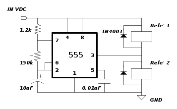

Messaggioda Foto Utenteg.schgor » 14 ago 2015, 7:49
Quanto dura la chiusura comandate dell'alimentatore da 5V?
Sconsiglierei l'uso di ritardi con semplici condensatori,
ma è facilmente realizzabile una sequenza con 555.

Messaggioda Foto Utenteg.schgor » 14 ago 2015, 10:25
Con una alimentazione di 2s puoi utilizzare 1s
per il rele1 e l'altro per il rele2 alimentando un 555
in configurazione astabile e mettendo il primo relè
fra Out (pin3) e GND ed il secondo fra Out e +Vcc
(con relativi diodi in antiparallelo).
.Se non è chiaro, ti faccio lo schema-

[19] Re: Ritardo eccitazione relè
Messaggioda Foto Utentedvd2000 » 14 ago 2015, 12:13
g.schgor ha scritto:.Se non è chiaro, ti faccio lo schema-
Mi sarebbe di grandissimo aiuto. Grazie mille!

[20] Re: Ritardo eccitazione relè
Messaggioda Foto Utentemarco438 » 14 ago 2015, 12:21
Ho messo un trimmer da 150k (che dovresti regolare a circa 145k) ma potresti provare anche con una resistenza fissa da 147 kohm (magari un po' scarsa) :D
