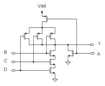

Salve a tutti :D Stavo svolgendo un esercizio che mi ha mandato un po' in difficoltà,ecco perché vorrei un vostro aiuto,qualora fosse possibile :ok: Devo realizzare la funzione logica A+BCD (la funzione è tutta negata) e dimensionare rispetto al Cmos di riferimento in modo che il ritardo medio di propagazione deve risultare pari a quello dell'invertitore di riferimento diviso 2,ossia la metà :mrgreen: .
Il problema sorge in questo punto,non riesco a capire che ragionamento devo fare per dimensionare,avevo pensato di dividere le dimensioni di ogni transistor per 2. Ma non sono sicuro :oops: . Vi allego, il mio svolgimento..

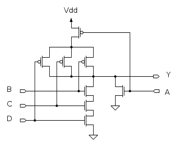

Attenzione che hai girato i PMOS al contrario. Cosi lo schema dovrebbe essere corretto:

Grazie della risposta,ma in che senso girato al contrario? ho trovato solo quel simbolo per i PMOS su fidocad.. :?:

Sono girati al contrario perché, per i PMOS, hai collegato il terminale di Source dove dovresti collegare quello di Drain.
Con Fidocadj il componente si gira con R. E si specchia con S.

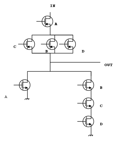

Se si vuole evitare possibili confusiuoni, si possono usare i simboli digitali:
In questo caso dovrebbero essere sottointesi quali sono Source e Drain per ambi i tipi di MOS. :-)

Scusami,hai ragione..non sono stato preciso. Allora le dimensioni dell'invertitore CMOS di riferimento è 2/1 per i transistor della rete di pull down,mentre 5/1 quelli della rete di pull up.

Ti do solo una indicazione di massima su come procedere. I dettagli dipendono da cosa vuole il prof, come lo ha spiegato a lezione... ad esempio se considera le capacita` di ingresso del circuito, se considera le capacita` di uscita del MOS oppure solo quelle di carico...
Il ritardo di un blocco dipende dalla resistenza che il blocco fa a caricare in fretta la capacita` di uscita. Per avere una carica e scarica simmetrica bisogna fare in modo che i possibili percorsi abbiano tutti la stessa resistenza.
Per avere l'uscita alta devi avere in conduzione il pmos A e uno dei tre pomos B C e D. Il che vuol dire che la resistenza di carica e` nel caso peggiore data dalla somma delle resistenze di due pmos.
Per la scarica invece puoi avere la conduzione attraverso l'nmos A oppure attraverso la serie dei tre nmos B C e D.
Allora per avere sempre lo stesso tempo di discesa devi avere che la resistenza dell'nmos A deve essere uguale a quella dei tre nmos B C e D in serie. Quindi gli nmos B C e D devono essere larghi tre volte tanto A. E due pmos in serie devono dare la stessa resistenza di un nmos, e quindi saranno probabilmente larghi 6 volte l'nmos A, perche' ci sono due dispositivi in serie ed essendo dei p conducono di meno.
Questa e` una analisi per avere lo stesso tempo di salita e discesa massimo. Il tempo di salita e discesa e` anche legato al tempo di propagazione, ma dipende da come e` stato definito a lezione. Non so che cosa intenda con tempo medio, non c'ero in classe :(
Se il MOS di riferimento ha W/L per l'n pari a 1 e W/L per il p pari a 3, vuol dire che per l'nmos A devi avere W/L=2 in modo da avere meta` resistenza e quindi per B C e D nmos deve essere W/L=6. Poi procedi sulla stessa strada per i pmos.

Grazie della risposta,prima di tutto :) Allora per quanto riguarda il dimensionamento del CMOS ragionando sul percorso peggiore è quello che ho fatto e che corrisponde a ciò che tu hai scritto :ok: Non capisco perché tu voglia dimezzare la resistenza,quindi moltiplicare per due i rapporti d'aspetto.A che relazione ti stai attenendo? A intuito,se la resistenza è doppia c'è minore "opposizione" e di conseguenza maggiore "velocità" non minore "velocità". Un discorso molto semplicistico,ma era solo per trovare una logica..
