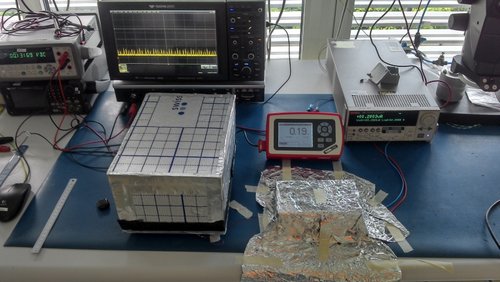

Oggi ho montato il circuitino per il collega fisico.
È una delle cose piú sensibili che abbia mai costruito.
Il sistema ottico è nella scatola argentata davanti all'oscilloscopio. È fatta di poliuretano espanso coperto su ambo di lati di alluminio, adempie così alla funzione di isolante termico, ottico ed elettrostatico. Il coperchio è sigillato con nastro ottico. Sul fondo ci sono alcuni buchi per far passare i cavi (è appoggiata su dei distanziali) anch'essi isolati con nastro ottico. All'interno c'è sul fondo uno strato di cartoncino ottico nero, sopra un blocchetto di POM in cui è fresato il sistema ottico e la board con l'amplificatore logaritmico.
Nella scatoletta argentata brutta ci sono i collegamenti dei cavi e un iniettore di segnale per LED.
Il source-meter a destra sta pilotando il LED in CW alla mirabolante corrente di 200.2 nA :mrgreen:
Il guard pilota le schermature elettrostatiche.
Il segnale in uscita lo leggo sul multimetro a sinistra.
L'oscilloscopio mi serve per monitorare il rumore e la stabilità del segnale (se stacco il guard, posso usarlo come theremin :lol: ).
Il power-meter ottico mi dice quanto arriva al fotodiodo (a valle di uno splicing 50:50). In questo momento abbiamo 194 pW. Sono abituato a lavorare con segnali ottici deboli, ma non so se vi rendete conto di cosa siano 194 pW!
Sul multimetro ho l'equivalente di 52 pA attraverso il fotodiodo.
Tutto questo per dire che il sistema è sensibilissimo e soggetto a parecchi disturbi. Nonostante...

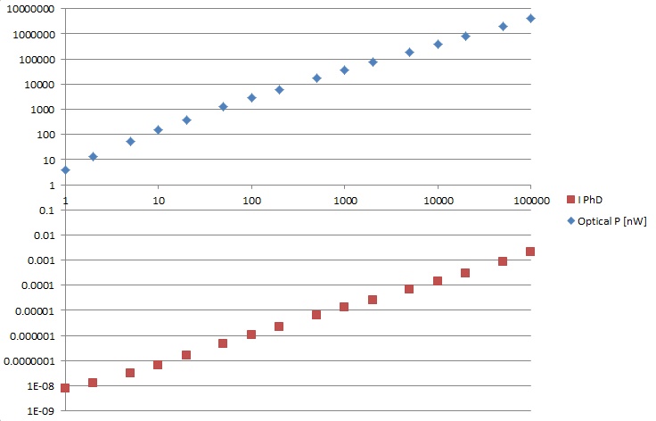

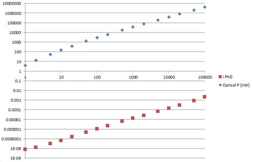

Abbastanza impressionante, no? Ho decine di miglaia di euro di strumentazione, ma non possono permettersi di comprarmi Matlab e devo fare i grafici con Excel...
Ah, no... volevo dire un'altra cosa...
È impressionante la linearità della misurazione (ovviamente su un grafico log-log) su un intervallo di correnti che vanno dalle 10 nA a oltre 1 mA (sull'asse delle x c'è la corrente attraverso il LED di eccitazione in uA).
Quindi il titolo dell'articolo sarebbe appunto stato Log-Amp, una perla misconosciuta.
Sottotitolo: come ti misuro in scioltezza 7 ordini di grandezza.
