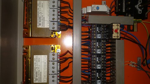

se vuoi domani faccio una foto al quadro...

Risso79 ha scritto:se vuoi domani faccio una foto al quadro...
Sì buona idea, perché la storia dei trasformatori che lavorano in coppia per una regolazione di velocità, mi suona male ;-)

Messaggioda Foto UtenteRisso79 » 19 ago 2015, 16:43
Ecco qua

Messaggioda Foto UtenteDarioDT » 19 ago 2015, 17:21
flori2 ha scritto:L'esistenza dell'inverter si giustifica solo con la modulazione dei giri del ventilatore che in questo caso non c'è.
Io partirei da questa giusta considerazione.
In pratica l'inserimento di un inverter ha senso nel momento in cui il tipo di regolazione prevede una modulazione della velocità e quindi condizioni che permettano il funzionamento a regimi ridotti per un numero consistente di ore/anno.
Se dici che i ventilatori girano H24 alla massima velocità non ha senso spendere soldi per l'inverter.
Vedo il collegamento ad una sonda di temperatura.
Funziona?
Come vengono gestiti i gradini di velocità?

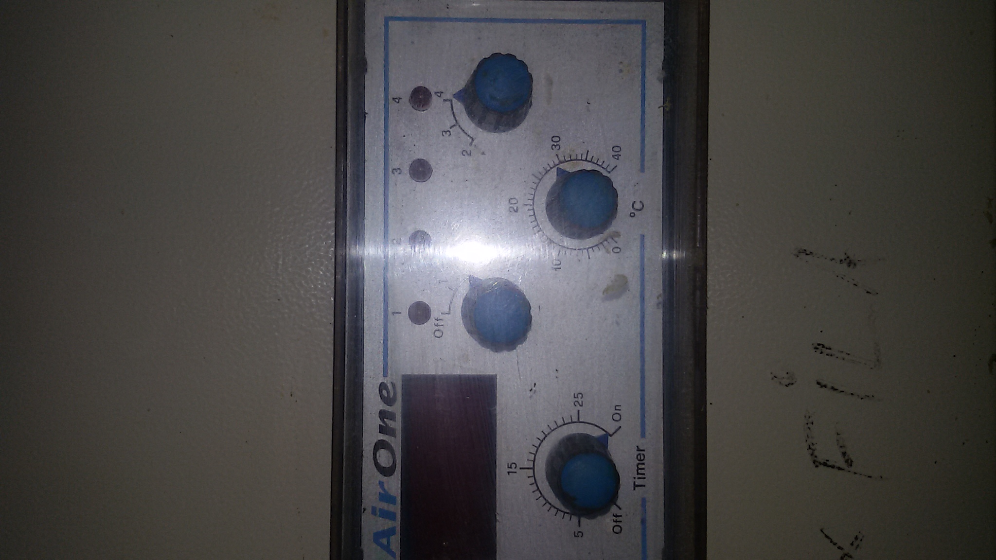

Messaggioda Foto UtenteRisso79 » 19 ago 2015, 18:13
Regolatore di velocità

Messaggioda Foto UtenteDarioDT » 19 ago 2015, 18:24
Ma il regolatore funziona?
Mi sembra spento.....
Ciao,

[29] Re: Ventilazione 380 V o 220 V ?
Messaggioda Foto UtenteDarioDT » 19 ago 2015, 18:29
Aggiungo:
1) Se è spento c'è interesse a ripararlo?
Il risparmio energetico parte da li.

[30] Re: Ventilazione 380 V o 220 V ?
Messaggioda Foto UtenteRisso79 » 19 ago 2015, 19:25
In foto in quadro e' spento.Il regolatore funziona sempre da cui si inposta la temperatura e si regola anche la minima o massima velocità cui si vuole andare.
