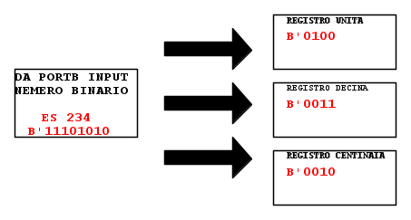

Messaggioda Foto Utentecarlomusumeci » 19 ago 2015, 16:34
Salve,Qualcuno potrebbe spiegarmi passo passo come scrivere una routine in ASSEMBLER,che converta un numero binario in codifica BCD,in modo da trovarmi la codifica in 3 differenti registri, centinaia decine e unita...
ho fatto uno schemino per spiegarmi meglio...
Ho scritto un listato che effettivamente funziona...ma vorrei usare il metodo giusto...
DATEMI PURE DEL MATTO... :D Perche è davvero fuori dal normale il metodo che ho utilizzato...

Dividi il numero in ingresso per 100. Il risultato (se maggiore di 0) rappresenta le centinaia, e quindi basta multiplicarlo per 100 e sottrarla al numero in ingresso ed hai le decine + unità.
Dividi le decine + unità per 10 e fai come prima, separando decine ed unità.
Non ho letto con attenzione tutto il tuo codice ma mi sembra che non meno righe si fa tutto.
Se cominci a scrivere la funzione si può dare una occhiata passo per passo.

La tua routine converte un numero contenuto in un byte (256 valori differenti) nelle tre cifre corrispondenti. Come l'hai implementata è velocissima: a ognuno dei 256 valori associ le tre cifre BCD corrispondenti. A cosa ti serve la routine di conversione? Dove vengono visualizzati i risultati?
Se il numero fosse compreso fra 0 e 999 avresti dovuto assegnare 1000 valori, cosa che richiederebbe troppa memoria per il programma. E se dovessi convertire umn numero fra 0 e 9999 ??
L'algoritmo classico di simo85 è più lento ma più flessibile.

Per andare avanti un passo per volta, scrivi il codice per la divisione, in modo da verificarlo con il display.
Una volta risolto il problema della divisione il grosso dovrebbe essere fatto.
Dato che per le centinaia si tratta solo di verificare se il numero è maggiore o minore di 100 o 200, per semplificare puoi usare due sottrazioni e controlli il bit di Borrow del registro di STATUS (non ho osservato il datashset).
