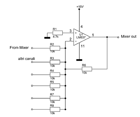

Grazie a tutti per le risposte, io sono un elettricista e non ho basi di elettronica, potete postarmi un circuito con 5 ingressi? ho trovato questo,può andare al mio caso?

Quel circuito è un miscelatore per piccoli segnali e l'uscita non è in grado da sola di pilotare un altoparlante e andrebbe amplificata. Suppongo che ogni uscita derivata dalla tua centrale attivi un modulino con il messaggio che finisce su un altoparlante. Quel circuito miscelatore andrebbe fra la parte del modulino che genera il segnale vocale e la parte del modulino che lo amplifica per pilotare un altoparlante. In buona sostanza tu avresti sette modulini con la parte che genera il segnale vocale in ingresso a quel circuito e una sola parte di amplificazione del segnale da mandare ad un unico altoparlante. Se posti uno schema possiamo essere più precisi.

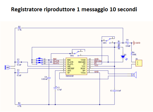

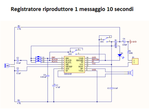

grazie pgiano ti posto lo schema, si trova benissimo anche su internet. siccome i progetti sono gia realizzati avrei la necessita di modificare solo la parte dell'altoparlante. Naturalmente il play viene dato anche da un contatto di un relè pilotato dalla centrale di allarme

Ok, si tratta di un modulo basato sull'integrato ISD1820.
Leggendo questo http://www.mpja.com/download/isd1800-datasheet.pdf datasheet alla pagina 7, c'è scritto che l'altoparlante si può collegare fra SP+ e SP-, come hai fatto tu per ciascun modulino. Se ho capito bene c'è anche scritto che si può collegare l'altoparlante in "single ended" connettendolo fra lo SP+ e la massa (sembrerebbe SENZA utilizzare SP-) interponendo un condensatore elettrolitico da una decina di microF (SP+ -> +10uF- -> ALTOPARLANTE -> GND). In questo caso si avrà un volume più basso, ma se fosse sufficiente (fai una prova con un modulino) penso (PENSO) che si potrebbe connettere un condensatore da 10 uF a ogni SP+ e connettere insieme tutti i terminali negativi dei condensatori a un unico altoparlante.
Sempre nel datasheet c'è scritto anche che se il modulino NON è in playback mode sia SP+ che SP- sono floating, cioè scollegati. Questo significa che, se uno e UNO SOLO, modulino per volta va in playback dovrebbe (DOVREBBE) essere possibile connettere insieme tutti gli SP+ fra loro, e gli SP- fra loro, ad un unico altoparlante.
La prima soluzione mi sembra la più sicura, ma avrai un volume basso, la seconda più rischiosa, ma secondo il datasheet, fattibile. Io proverei con due soli modulini per vedere cosa succede. Spero che non costino troppo.
