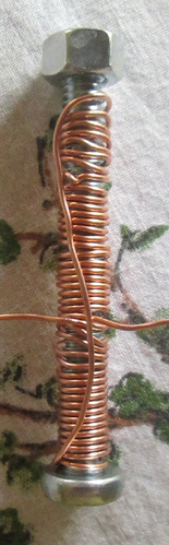

inizio subito con una domanda, perché è da una settimana che sto cercando di costruire un motorino, ma a evidentemente commetto sempre almeno lo stesso errore: avrei bisogno di un consiglio riguardo all'avvolgimento nell'mmagine, so che è un po' rudimentale ma vorrei sapere se potrebbe andare bene

Ciao Polaris.., vedo che è il tuo primo messaggio...benvenuta sul forum
Hai avvolto una bobina su un bullone per fare un elettromagnete ?
Io qualcosa del genere ricordo di averla fatta quando avevo 6 o 7anni, collegata a una bila da 4,5V funzionava anche e attirava i chiodini, è stato l'inizio delle mie attività elettrico-elettroniche.
Dovresti avvolgere più spire sul bullone (almeno il doppio) e alimentarlo con una pila torcia da 1,5 V.
E avvolgile in modo più ordinato...so che è difficile e occorre abilità e pazienza e iniziare a fissare un capo del filo con il nastro adesivo...puoi anche avvolgere uno strato di spire sopra l'altro.
Quanti anni hai?
Cosa vuoi fare esattamente?

polaris006, benvenuta anche da parte mia.
Hai utilizzato del filo di rame smaltato? Questa cosa non viene mai detta perché viene data per scontata ma capita spesso che i principianti non la sappiano: è fondamentale che il filo di rame sia isolato, altrimenti le spire vanno in cortocircuito sia fra di loro che attraverso il ferro del bullone.
Se non sai dove procurare il filo di rame smaltato puoi utilizzare anche quello unipolare ricoperto in materiale plastico che è facilmente reperibile dai fornitori di materiale elettrico.
Ovviamente, in entrambi i casi, va "spellato" per qualche centimetro all'inizio e alla fine per assicurare il contatto elettrico con i poli della batteria.

all'inizio avevo usato un fascio di filo di rame isolato, non funzionava, così ho chiesto consiglio e mi hanno suggerito di usare un filo unico scoperto
adesso ho rifatto un'altra bobina, le spire sono più vicine e ci sono due strati, ma continua a non funzionare

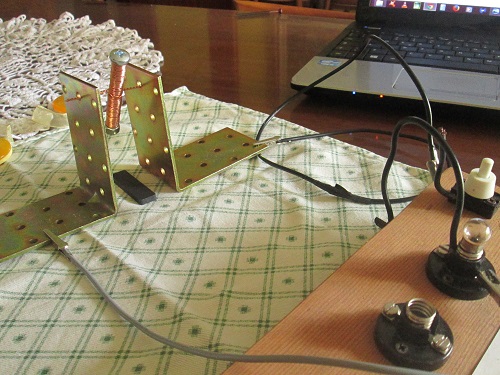

Se, come mi pare di capire, il filo non è isolato non può funzionare, come già detto.
In ogni caso, per come lo hai disposto, non può girare, al massimo può orientarsi verso il magnete.
Per girare occorre aggiungere dei contatti striscianti (spazzole) affinchè la polarità dell'elettromagnete si inverta in sincronismo con la rotazione ad ogni mezzo giro dell'albero

oltre alla questione del filo isolato farei notare che la massa della bobina (tra filo e vite) mi sembra eccessiva per sperare nel movimento
in pratica la gravità farà assestare l'accrocchio in una posizione, e la forza elettromagnetica non credo sia sufficiente a farlo muovere, se non di un grado appena
Puoi tranquillamente usare un filo molto piu' sottile, e probabilmente puoi anche evitare di aggiungere la massa magnetica al centro della bobina ... dovrebbe girare piu' facilmente
http://it.wikihow.com/Costruire-un-Semplice-Motore-Elettrico

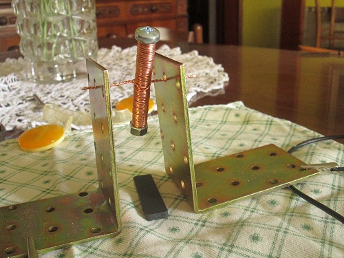

Credo di aver capito una cosa che prima mi era sfuggita: guardando bene mi pare che l'avvolgimento in realtà sia costituito di due avvolgimenti indipendenti che fanno capo ai quattro fili arrotolati tra loro due a destra e due a sinistra, quelli che formano l'albero di rotazione.
Se effettivamente è fatto così c'è qualche speranza ma devi fare attenzione ai seguenti punti:
1) devi utilizzare esclusivamente filo isolato, meglio se smaltato.
2) devi aumentare il numero di spire, più sono meglio è.
3) i due avvolgimenti devono essere avvolti nello stesso verso e contenere lo stesso numero di spire e soprattutto avere lo stesso peso ed essere distribuiti simmetricamente sul bullone rispetto all'albero di rotazione.
4) l'albero di rotazione (i quattro fili arrotolati due a due) deve essere più centrato possibile rispetto al bullone in modo che il peso sia bilanciato e non penda da una parte e che quindi possa ruotare con la minima coppia.
5) devi grattare i due fili arrotolati tra loro in prossimità del foro delle staffe in modo che, ruotando, un filo alla volta, ogni mezzo giro, faccia contatto con la staffa nella parte bassa del foro.
Insomma deve accadere che, quando ruota, venga alimentata una sola bobina per volta, cioè che ad ogni mezzo giro l'alimentazione passi dall'una all'altra.
In pratica, di ogni coppia di fili arrotolati tra loro solo il filo che capita sotto fa contatto con la staffa per effetto della gravità e quindi, ruotando, ad ogni mezzo giro il contatto elettrico passa da un filo all'altro.
Deve quindi capitare che i due fili che in un certo istante si trovano verso il basso e che quindi fanno contatto con le due staffe, facciano capo alla stessa bobina.
Se hai capito quale deve essere il funzionamento (l'asino e la carota) con un po' di pazienza e tante prove dovresti riuscire a farlo ruotare
