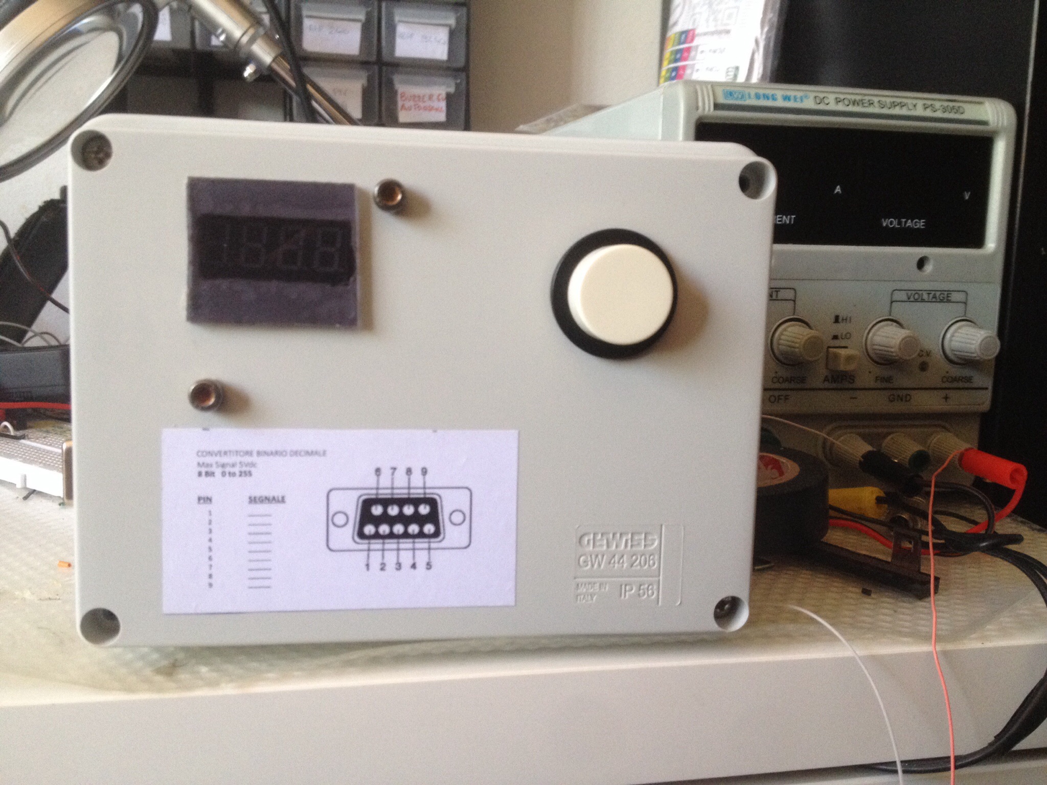

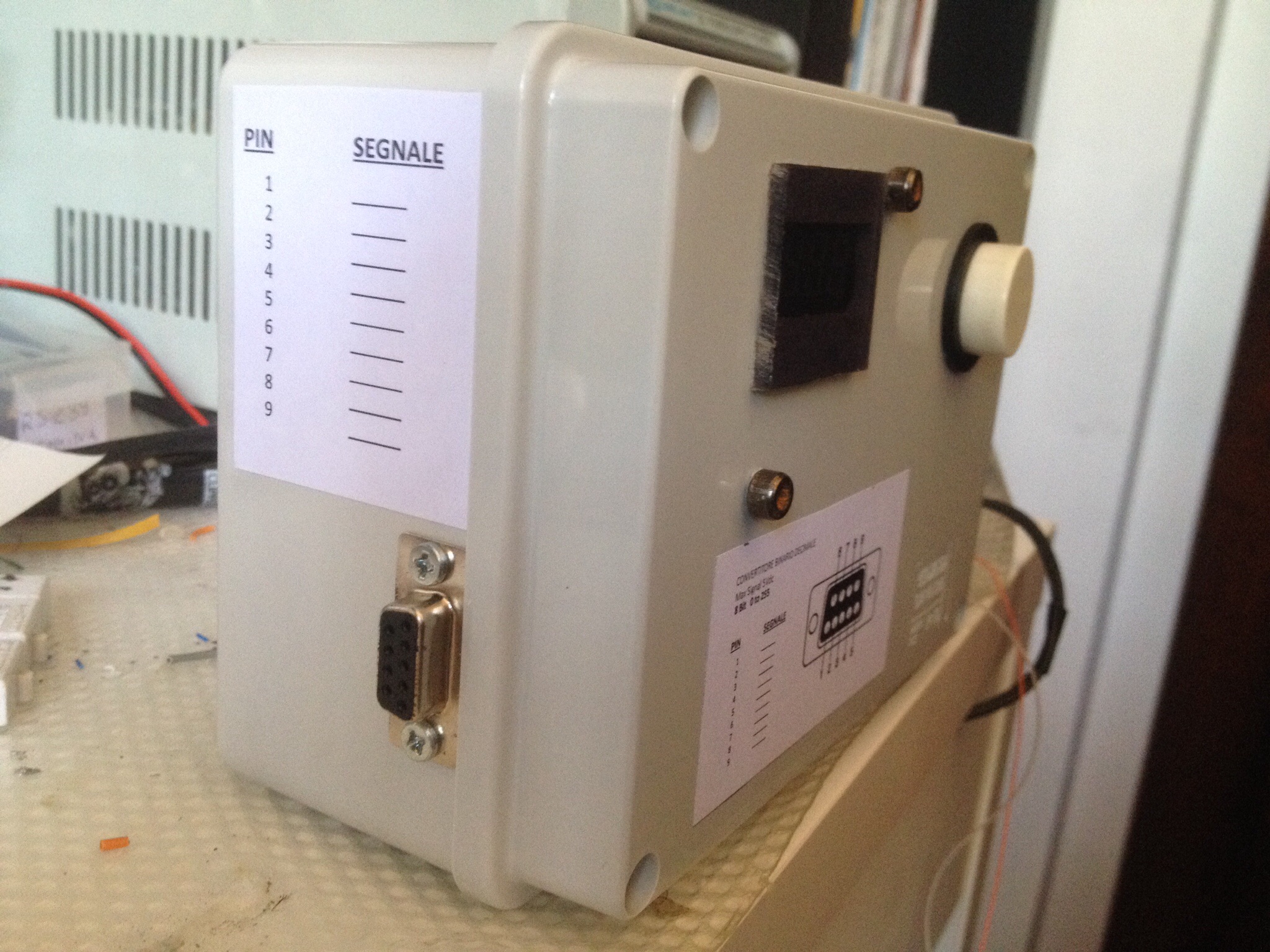

Messaggioda Foto Utentecarlomusumeci » 22 ago 2015, 15:44
Ciao e grazie Foto UtenteMarcoD...credo che la tua seconda parte in C sia piu o meno come lo fatta io in assembler...
comunque questo é il risultato finale...
Molto utile quando setto il preload del timer nei Micro...o leggere i registri ADC :)
