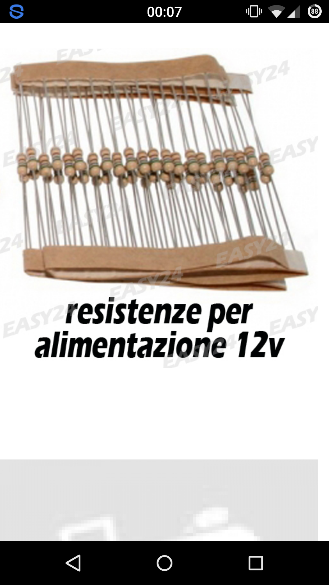

Il resistore di cui parli sono le resistenze color nocciola che mi hanno fornito con i led?
Quindi se ho ben capito collego con filo di rame le tre pile da 9v e poi vado di 7 led con resistenza ogni led giusto?

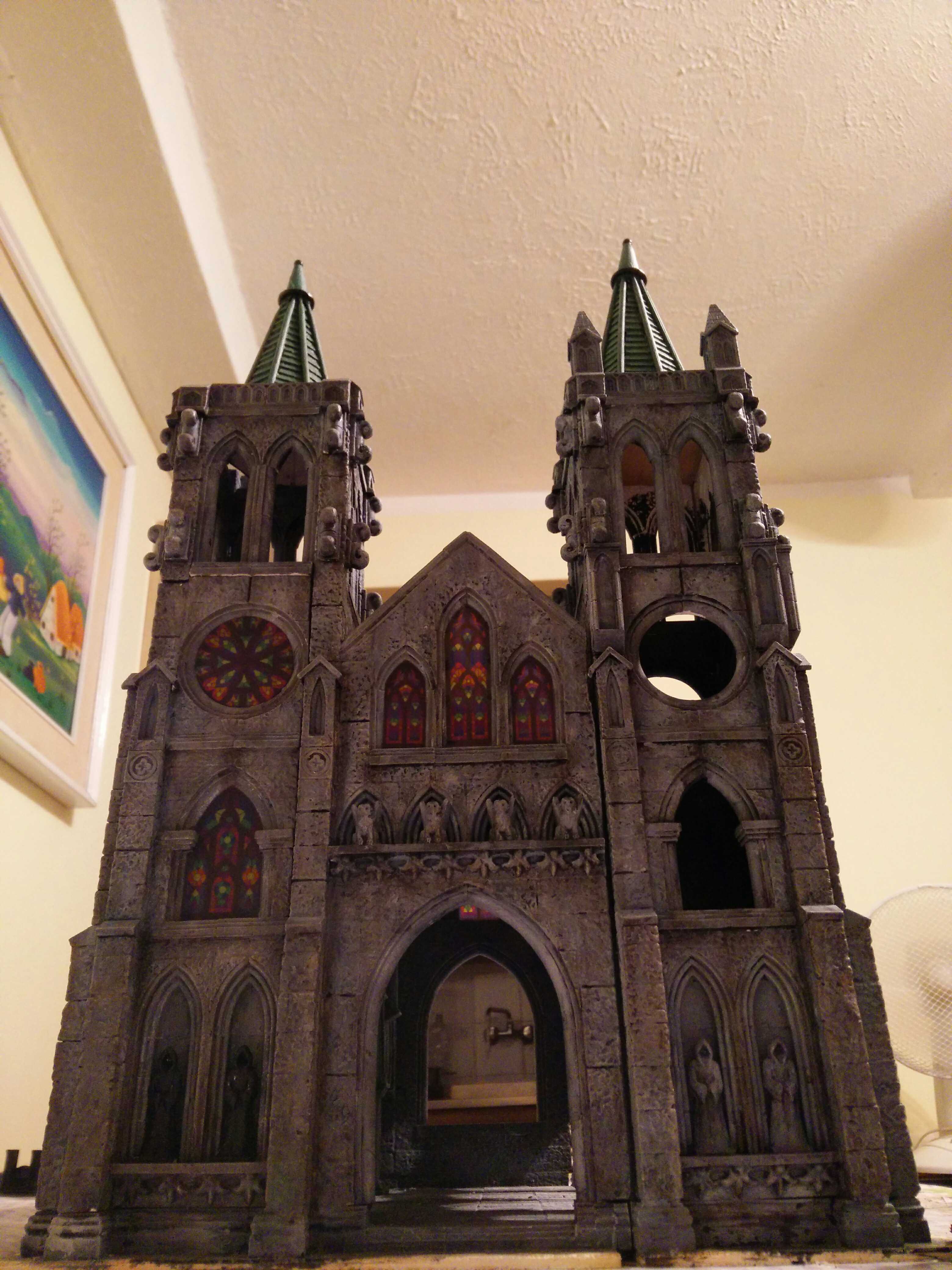

Spero di essere riuscito ad allegare foto del modello

Si, il concetto e' quello ma sai come si collegano in serie batterie e led?
Non so che resistenze ti abbiano dato ma non credo che il valore sia quello che ho detto; magari posta una foto o dicci i colori delle strisce che appaiono sul corpo.

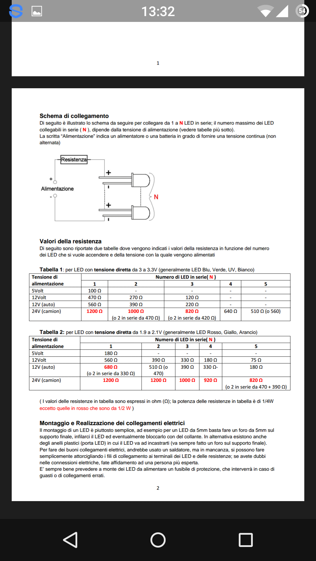

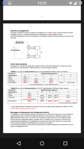

Ehm si collegano così? :roll:
Caspita. Credevo fosse molto più semplice questa storia dei led #-o

Complimenti per il modello di cattedrale, è bello, ben realizzato.
Per i LED hai tutta la documentazione disponibile.
Hai già provato a collegarli in serie ad accenderne qualcuno?
Se attorcigli i fili ai reofori, attento ai cortocircuiti.Isolali con del nastro in plastica.
Metti in conto che puoi sbagliare collegamento e di danneggiarne qualcuno.
Magari ti rendi conto che fanno troppa luce e allora ne metti più in serie o cambi il valore della resistenza.

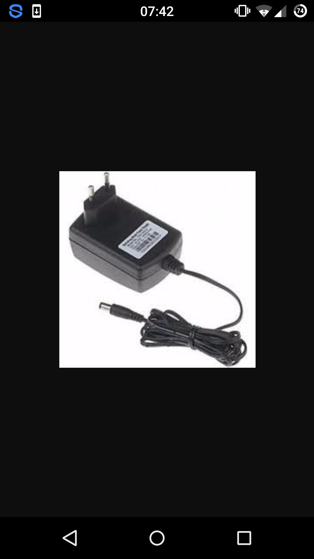

Intendi un alimentatore come questo? Ma poi dove attacco il jack? :-|
Se uso un alimentatore a 12v posso mettere 4 led in serie giusto? A me ne servono una dozzina, anche divisi in 3/4 circuiti.

Si proprio quello dell'immagine.
Dovresti comprare un socket (una femmina) , dove li vendono costerà 0,5 €,
oppure alla "vigliacca" taglia il cavo del jack, dividi i due conduttori, rimuovi la plastica per due centimetri delle estremità. Volendo se hai tagliato il cavetto del jack un poco lungo, potresti poi riconnetterlo e ripristinarne il funzionamento.
Se adoperi il socket, poi ti serv4e il saldatore a stagno per saldare i fili ai contatti della presa.
Ma sei hai avuto la buona manualità per realizzare il modello della chiesa, imparerai in fretta a saldare i fili.
Una astuzia è tagliare i conduttori disallineati di qualche centimetro, cosi' tieni traccia della polarità corretta.
Presumo che ti abbiano dato resistori per LED singolo a 12 V e che siano da 470 - 560 ohm?
(12 - 3)/0,02 = 470 ohm. calcolo approssimato
Se metti due led in serie, gli puoi collegare in serie il parallelo di due di quelle resitenze.

Ma quanti led posso collegare a quel l'alimentatore? Le resistenze che mi hanno dato sono quelle che ho messo in allegato sopra.
Foto Utentefabsterfabster
15 3
Messaggi: 40
Iscritto il: 27 ago 2015, 11:42
[20] Re: Collegamento in serie led
Messaggioda Foto UtenteRussell » 28 ago 2015, 8:24
fabsterfabster ha scritto: Le resistenze che mi hanno dato sono quelle che ho messo in allegato sopra.
si, ok, ma non si vedono i colori ... fai una foto da vicino di una resistenza
altrimenti ci diventiamo ciechi nel cercare di aiutarti :ok:
