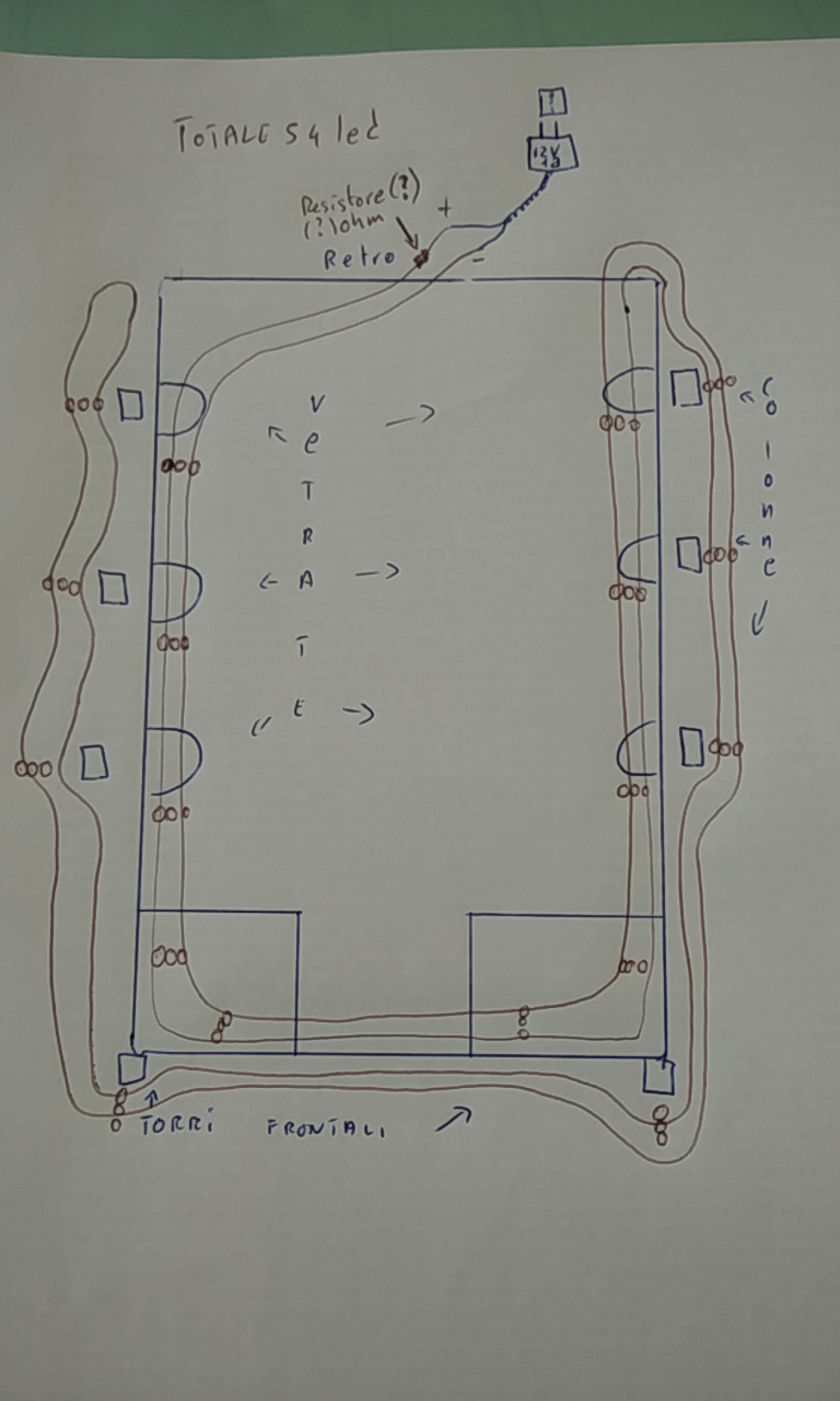

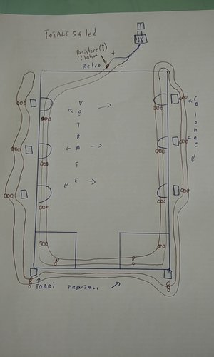

Grazie Russell. E ottimo riassunto Marco! Direi che ho quasi capito!!!
Allego schema di come dovrebbe venire.
Anzi no. Ho provato ma ma da errore entity top large. Forse la foto è troppo pesante?

ti sono sfuggiti 2 importanti dettagli
* ogni tripletta di LED vuole la sua resistenza... non ne puoi mettere una collettiva
* una volta che hai fatto il giro di tutte le triplette dei LED non devi chiudere con un corto ciurcuito il terminale + con il - (vedi disegno in alto a sinistra)
