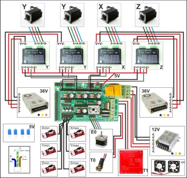

E' possibile aumentare la corrente logica di segnale uscente da arduino due da 3mA / 6mA a 16mA ?
in modo da poter pilotare tramite RADDS un driver esterno senza uso di breakboard esterne?
ArduinoDue

[3] Re: ArduinoDue
Ciao russell
vedo che ci sono varie proposte di soluzione, chi dice di usare un transistor, chi dice di usare una breakboard (mi sembra una buona soluzione)
il problema è che trovo difficoltà a realizzarla o trovarne una in giro
il driver esterno è un psd5040-2p
per essere usato a 4,2 A necessita di 16mA di corrente dis egnale, almeno così mi sembra di aver capito
leggendo qui: https://www.google.it/url?sa=t&rct=j&q=&esrc=s&source=web&cd=1&cad=rja&uact=8&ved=0CCEQFjAAahUKEwjkgfWk68vHAhXEuhoKHdPEDss&url=http%3A%2F%2Fwww.guiacnc.com.br%2Feletronica%2Fdrive-com-dir-dir-pls-pls%2F%3Faction%3Ddlattach%3Battach%3D54245&ei=DVzgVaTHH8T1atOJu9gM&usg=AFQjCNGCwnGC40XhnaTdoLOVOGQMB3z2tQ
il driver è un PSD5042-2P
avrei voluto usare grossomodo la configurazione per driver esterni usata per Arduino Uno + Ramps
usando Arduino Due + RADDS ma sto avendo questo problema della piedinatura a 6mA su sink gruppo 2
