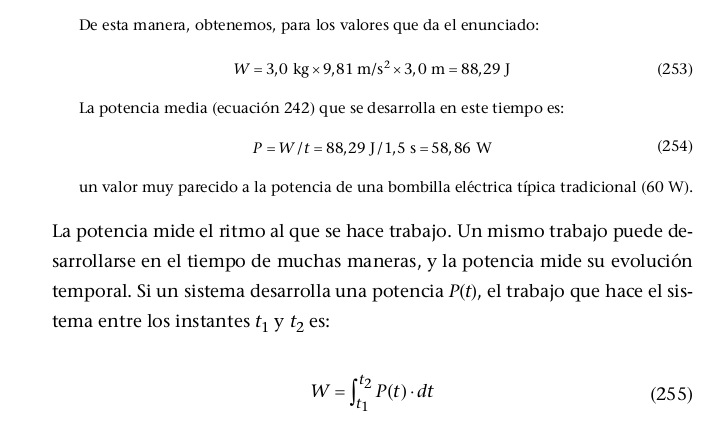

simo85 ha scritto:Ma la definizione della potenza l'ho scritta nel messaggio [1].
Nella sua forma differenziale. La forma finita dipende dal percorso, quindi da come varia il lavoro nel tempo.

Scusa ma non è l'equazione (3) ?
Ho pure definito quella indefinita..

simo85 ha scritto:Scusa ma non è l'equazione (3) ?
Quello è il lavoro, non la potenza!

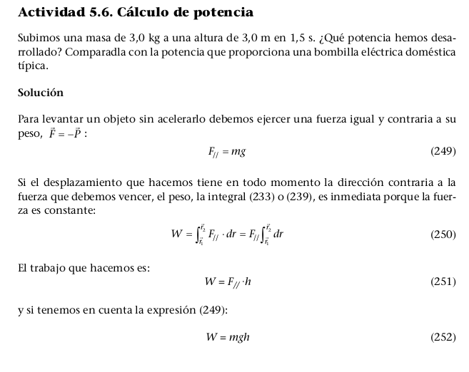

scusa...forse sbaglio io ma....
Magari l'esercizio verte sul 3o principio e/o su diagrammi delle forze, ma se si vuole calcolare la potenza manca almeno un dato.
Caso semplice: un corpo che sale verticalmente di quota da A a B. Velocità iniziale e finale uguali.
Il lavoro è pari all'incremento di energia potenziale, ma la potenza dipende dalla velocità. Più il corpo è veloce, meno tempo ci mette no? Maggiore la potenza che devo fornire per alzarlo da A a B.
Ovviamente per meno tempo... ma il valore numerico cambia

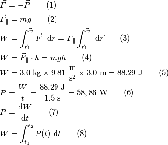

La risoluzione completa riporta (risparmiando spiegazioni forse ovvie):
\begin{aligned}
& \vec F = -\vec P \qquad(1)\\
& \vec F_\parallel = mg \qquad(2)\\
& W = \int_{\vec r_1}^{\vec r_2} \vec F_\parallel \ \mathrm d\vec r = F_\parallel\int_{\vec r_1}^{\vec r_2} \ \mathrm d\vec r \qquad(3)\\
& W = \vec F_\parallel\cdot h = mgh\qquad(4)\\
& W = 3.0\ \text {kg} \times 9.81\ {\text{m}\over \text s^2} \times 3.0\ \text m = 88.29\ \text J\qquad(5)\\
&P = {W \over t} = {88.29\ \text J \over 1.5\ \text s} = 58,86\ \text W\qquad(6)\\
& P = {\mathrm d W \over \mathrm d t}\qquad(7) \\
&  W = \int_{t_1}^{t_2} P(t) \ \text dt\qquad(8)
\end{aligned}
Ma il mio dubbio non è legato alla potenza.

Esatto, tutto a posto.
Volevo solo farti notare che hai fatto degli errori di notazione, magari per distrazione, e che, se il professore fosse pignolo (ed è giusto che lo sia! :mrgreen: ), possono incidere sul punteggio finale del compito.
Quindi te li riporto:
-nella 2) va messa la freccettina sopra la "g", visto che stai scrivendo un' uguaglianza vettoriale;
-nella 3):
nel secondo membro hai un prodotto scalare, quindi ci va il "pallino";
nel terzo membro dovresti mettere la freccetta anche sopra la F, e quindi anche il "pallino" che indichi il prodotto scalare;
-nella 4) dovresti togliere la freccettina sopra \vec F_\parallel, visto che stai scrivendo un' uguaglianza scalare, e di conseguenza puoi pure togliere il pallino del prodotto scalare.
Inoltre:
richiurci ha scritto:se si vuole calcolare la potenza manca almeno un dato.
Secondo me non manca nessun dato.
La potenza media svolta da una forza si calcola proprio come P_{avg}=\frac{\Delta W}{\Delta t}, come fatto nella (6).
I dati sono sufficienti, non serve la velocità.
Poi, a dirla tutta, siccome il problema (come già detto da Foto Utentecronos80) fa l' astrazione di sollevare il corpo a velocità costante per tutto il "tragitto" di lunghezza h (accelerando istantaneamente e decelerando istantaneamente, rispettivamente nel punto di partenza e nel punto di arrivo), la velocità è costante ed è:
v=\frac{h}{\Delta t}=2 \; \frac{\text m}{\text s}
E la potenza istantanea è la stessa in ogni istante, durante il tragitto di lunghezza h, e sarà pari alla potenza media, visto che la velocità è costante.
Infatti:
P=F_{\parallel} \; v=58.86 \; \text W
e quindi:
W=P \; h=(F_{\parallel}  \; v) \; h = 88.29 \; \text J
