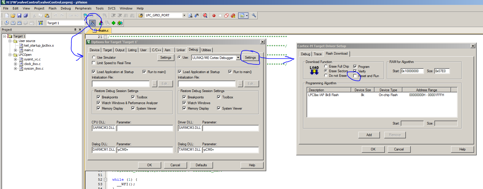

pierinter ha scritto:Quando carico il programma non succede niente, se invece entro ed esco dal debug mode , il programma gira.
Per essere sicuro di aver capito bene: tu programmi il development kit, poi non succede nulla, avvi il debug e inizia a lampeggiare?
Perdonami se la domanda è banale, ma fai un reset dopo aver caricato il software? A me sembra questo il motivo: il debug quando parte effettua un reset e questo avvia l'esecuzione.
È un'operazione che puoi fare manualmente (di solito c'è un tasto di reset sulla board) o automaticamente. Io preferisco la versione manuale perché generalmente voglio decidere quando far partire il programma.
Se vuoi farla in automatico, in uVision fai così:
Saluti, Boiler
Il reset manuale non funziona , non capisco perché.
Facendo però i passaggi da te indicati funziona. Probabilmente quindi si , era un problema di reset.
