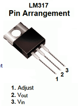

Oppure puoi misurare direttamente tra i pin Adj e Out tenendo presente che out e' direttamnte collegato al corpo metallico del regolatore.
Come gia' suggerito, comunque, una foto ben fatta della zona interessata, potrebbe aiutarci a capire per quale tensione d'uscita e' settato il 317.

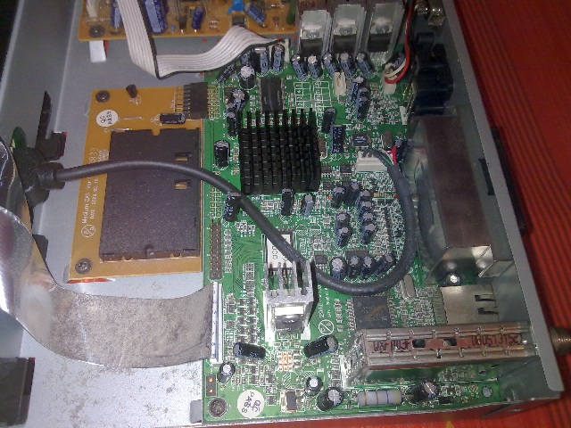

Dalla foto non è che si capisca molto com'è configurato quell'integrato.
Inoltre, è una riparazione ciò che stai tentando di eseguire? Mi sembra un decoder...

:-| Foto Utentebasilico, leggi le regole del forum per favore; le immagini devono essere inserite direttamente nei post e non caricate su server esterni. O_/

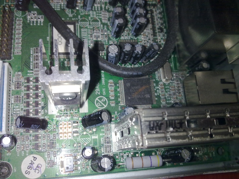

:-) Ok, ma dalla foto fatta in quel modo si riesce solo a intuire che sia configurato come regolatore di tensione; forse se fai in modo di fotografare solo la porzione di PCB su cui è presente il KA317 ingrandita, bene a fuoco e senza quel riflesso accecante può essere di qualche utilità; inoltre straquoto Foto Utenteibra. O_/

è un dec satellitare che non riesce piu' a prendere il segnale sat cioè la sera funzionava e la mattina niente piu'. Si accende in modo regolare ma quando provo a vedere il segnale non va proprio e non è colpa di qualche problema nell'impianto perché se metto altro decoder non ci sono problemi. Viene alimentato a corrente elettrica ed è un sembox come marca..

Hai misurato la tensione sul connettore di ingresso IF ?
