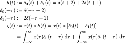

Mentre nella seguente rappresentazione abbiamo i segnali del dominio \tau
E procedo cosi:
\begin{aligned}
h(t) &:= \delta_0(t) + \delta_1(t) = \delta(t + 2) + 2\delta(t + 1)\\
\delta_0(-\tau) &:= \delta(-\tau + 2)\\
\delta_1(-\tau) &:= 2\delta(-\tau + 1)\\
y(t) &:= x(t)*h(t) = x(t)*[\delta_0(t) + \delta_1(t)]\\
&= \int_{-\infty}^{\infty}x(\tau)\delta_0(t - \tau)\ \text d\tau + \int_{-\infty}^{\infty}x(\tau)\delta_1(t - \tau)\ \text d\tau\\
\end{aligned}
E per il momento ho preferito esprimere il procedimento solo con la formulazione degli integrali, cosi:
\begin{aligned}
& 2\int_0^{t + 1}\delta_1(\tau + 1)\ \text d\tau + \int_0^{t + 1}\delta_0(\tau + 1)\ \text d\tau \qquad 0 \leq t \leq t + 1\qquad(1)\\
& \int_{t + 1}^{t + 2}\delta_0(2 - \tau)\ \text d\tau \qquad t + 1 \leq t \leq t + 2 \qquad(2)
\end{aligned}
Ma non sono sicuro che vada bene. Temo che ci sia qualcosa di sbagliato.. (o nel procedimento o nella definizione dei limiti di integrazione che penso non siano espressi correttamente in (1) e (2)). Sono insicuro. Voi che dite ?

sinceramente non ho capito il passaggio intermedio che hai usato per arrivare alla (1) e alla (2) dalla formula precedente
pero' i limiti dell'integrale non sembrano corretti, ma anche le quantità integrate mi spiazzano un po' ad essere pignoli... ma forse è colpa mia che non vedo il passaggio intermedio che hai fatto, quindi non comprendo correttamente quel risultato
in ogni caso credo di intuire che vuoi risolvere questo esercizio analiticamente per comprendere meglio i passaggi.... perche' altrimenti sarebbe molto piu' pratico procedere per via grafica, e usando una delle famose proprietà della convoluzione che semplifica molto la vita quando c'è una delta di mezzo

Russell ha scritto:sinceramente non ho capito il passaggio intermedio che hai usato per arrivare alla (1) e alla (2) dalla formula precedente
Quei passaggi meriterebbero essere cancellati ed io di essere preso a mattonate in testa. Immagine
A mezzanotte, è meglio che vada a dormire invece di mettermi a fare ragionamenti a capocchia e mettere tutto nero su bianco. #-o

Tralasciando la paperata del messaggio 1 :roll: , quoto la parte che ritengo più importante della tua risposta:
Russell ha scritto:in ogni caso credo di intuire che vuoi risolvere questo esercizio analiticamente per comprendere meglio i passaggi.... perche' altrimenti sarebbe molto piu' pratico procedere per via grafica, e usando una delle famose proprietà della convoluzione che semplifica molto la vita quando c'è una delta di mezzo
Come ben hai intuito, vorrei risolvere analiticamente. Ma forse è meglio proseguire passo per passo con la via grafica. Riguardo alla famosa proprietà citata, intuisco che tu faccia riferimento a questa:
(\P) \quad \int_{-\infty}^{\infty}x(\tau)\delta(t - \tau)\ \mathrm d\tau = x(t)\int_{-\infty}^{\infty}\delta(t - \tau)\ \mathrm d\tau = x(t)
E fin qui penso di non avere problemi..
I miei problemi (in generale) nascono quando devo lavorare con le traslazioni e le notazioni in funzione di t.
Penso di fare confusione con i domini..
Qualcosa mi dice che nelle rappresentazioni del messaggio 1, avrei dovuto scrivere:
Dove qui, i valori t_1 = t + 1 e t_2 = t + 1 sono appunto appunto traslati sul dominio \tau.
E se non sbaglio, prendendo in considerazione la proprietà \P citata poco più sù, qualcosa mi dice che:
y(t) = (x * h)(t) = 2x(t + 1) + x(t + 2)

Ok, procediamo per via grafica allora, trascurando parzialmente i dettagli analitici.
La formula a cui mi riferivo era questa
x(t)*\delta (t-t_0)= \int_{-\infty}^{\infty}x(\tau) \cdot \delta (t-t_0-\tau)\ \mathrm d\tau=x(t-t_0)
ovvero se hai una delta di Dirac (non necessariamente centrata nell'origine, ma in un generico t_0)
allora la convoluzione con un segnale x(t) porta come risultato esattamente il segnale originario, ma traslato di t_0
se hai 2 delta sommate, per linearità, avrai come risultato della convoluzione due funzioni x(t) traslate in punti diversi, che si sommeranno tra di loro
GRAFICAMENTE
usando la precedente formula questo significa che il tuo segnale x(t) [in rosso in figura] viene traslato dalla prima delta (\delta(\tau+2)) nella sua "origine locale", ovvero '-2' [in azzurro in figura ]... e viene traslato dalla seconda delta (2\delta(\tau+1)) nella sua origine locale, ovvero '-1' [in rosa in figura]
La cui somma, dovrebbe essere questa sotto

simo85 ha scritto:qualcosa mi dice che:
esatto :mrgreen:
e se hai pazienza dovresti ottenere questo risultato anche con gli integrali.
Pero' ti consiglio prima di riflettere sulla dimostrazione della formula che ti ho segnalato
