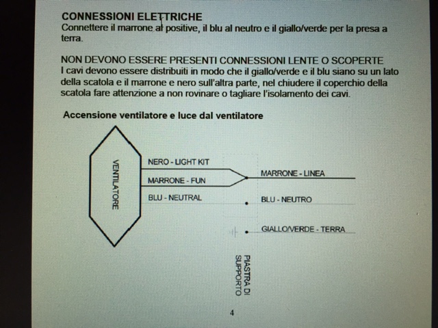

Guardando l’ultima foto, si nota un interruttore con un potenziometro; credo che dovrai collegare l’alimentazione all’ingresso dell’interruttore, tutto l’altro è già cablato. I tre morsetti che vediamo sono l’uscita… devi collegare vent/lamp. + comune del ventilatore.

Grazie Woodcat, ogni suggerimento è gradito ho trovato in rete le istruzioni presenti nella confezione a voi l'interpretazione perché a me onestamente sembrano un tantino scarse...
domattina proverò il tuo suggerimento

StefanoSunda ha scritto:Guardando l’ultima foto, si nota un interruttore con un potenziometro; credo che dovrai collegare l’alimentazione all’ingresso dell’interruttore, tutto l’altro è già cablato. I tre morsetti che vediamo sono l’uscita… devi collegare vent/lamp. + comune del ventilatore.
Stefano quindi mi dici di collegare la fase nel morsetto L che viene interrotta dall'interruttore che porta al morsetto di centro la lampada che sale verso il ventilatore.
La fase di ritorno dal potenziometro entra nel morsetto M che connetto al marron che scende dal ventilatore .............e il neutro ????
collegato direttamente al blu che sale al ventilatore ?-

Da quello che vedo in foto, devi:
1) Collegare il neutro dell'impianto al blu che proviene dal ventilatore (il ponte motore/portalampada è fatto sulla morsettiera interna al ventilatore)
2) Collegare la fase dell'impianto sul morsetto "L"
3) Collegare il filo "nero" proveniente dal ventilatore sul morsetto "lampada"
4) Collegare il filo "marrone" proveniente dal ventilatore sul morsetto "M"
edit:
5) Collegare il filo "giallo-verde" proveniente dal ventilatore con quello "giallo-verde" proveniente dall'impianto.
finito

Grazie Attilio ora va !!!
...e grazie anche a Stefano o Wood per il tempo dedicato , continuerò a seguire il forum perché è molto interessante ...
