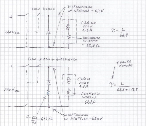

Buongiorno a tutti, ho da porre la seguente questione:
Necessiterei di un relè (o contattore, solo se di "piccole" dimensioni) alimentato a 24Vdc (bobina) i cui contatti devono comandare un carico induttivo che assorbe 1,6A a 110Vdc. Non ho trovato in giro nulla che soddisfa pienamente le mie richieste, quindi ho pensato di utilizzare un relè Omron della serie G7Z (rated load= 5A, 110Vdc a carico RESISTIVO) mettendo un circuito per proteggere i contatti dalle problematiche che si possono avere a causa di carichi resistivi. Vi chiedo... secondo Voi, nel mio caso cosa è consigliabile utilizzare (varistore, diodo, ecc...)? E perché? E come si può dimensionare il componente utilizzato? grazie, un saluto a tutti!

La protezione di contatti per carichi induttivi in corrente continua e'
fattibile con diodo in antiparalleo al carico stesso.
Il diodo deve essere dimensionato alla massima corrente del carico.
La corrente che passa per l'induttore deve infatti trovare una via di
"scarica" attraverso il diodo quando i contatti di comando si aprono
(altrimenti l'energia induttiva accumulata provoca un arco fra questi).

[4] Re: Protezione circuito 110DVC con carico induttivo
Messaggioda Foto UtenteGiacomo » 17 dic 2008, 15:42
Grazie Sghor, ti chiedo inoltre... il diodo può essere messo anche ad una certa distanza dall'utenza (nel mio caso, intendo tra i due morsetti del mio quadro di controllo da cui parte il cavo che va in campo) o deve essere forzatamente a ridosso del carico? La tensione 110Vdc non è troppo alta per mettere il diodo antiparallelo? Grazie un saluto

[5] Re: Protezione circuito 110DVC con carico induttivo
Messaggioda Foto Utenteg.schgor » 17 dic 2008, 16:17
Penso che il diodo in antiparallelo possa essere messo nelle morsettiera del quadro.
Circa la tensione, ovviamente la tensione inversa del diodo deve essere tale da
sopportare 110Vcc senza danni.

[6] Re: Protezione circuito 110DVC con carico induttivo
Messaggioda Foto UtenteGiacomo » 18 dic 2008, 10:29
Alcuni tecnici mi consigliano di mettere in serie 2 contatti del mio teleruttore per aumentare il beaking capacity dei contatti stessi... ma si tratta della stessa problematica? Oppure mettere un circuito soppressore serve ad uno scopo differente?

[7] Re: Protezione circuito 110DVC con carico induttivo
Messaggioda Foto Utenteg.schgor » 18 dic 2008, 10:35
La problematica e' la stessa: e' ovvio che mettendo in serie 2 contatti si "spezza in 2"
l'arco di cui ho parlato. Ma "prevenire e' meglio che curare": io preferirei mettere delle protezioni.

[8] Re: Protezione circuito 110DVC con carico induttivo
Messaggioda Foto UtenteDomenico » 18 dic 2008, 14:18
Il diodo è sempre la migliore soluzione, lo uso spesso anch'io.
Tuttavia a volte può rallentare la smagnetizzazione del solenoide perché aumenta il tempo tau = L/R.
Dove L è l'induttanza del solenoide, mentre la R è la resistenza del solenodide + quella del diodo in conduzione.
In certe applicazioni può dar fastidio ad esempio freni di stazionamento o frizioni che si devono aprire velocemente, non so se è il tuo caso.
Se fosse, è conveniente mettere una resistenza in serie al diodo in modo da aumentare la R complessiva e quindi diminuire il tempo tau.
Tale resistenza deve essere di valore non più alto di quella che provoca una sovratensione sui contatti (meglio metterne 3 in serie) sopportabile dai contatti stessi.
Tale tensione di sovratensione si calcola moltiplicando il valore della resistenza aggiunta per la corrente del solenoide 1,6A.
Ad esempio se metti 3 contatti in serie che riescono a sopportare 220Vdc cadauno la R da mettere in serie al diodo può essere al massimo 3 * 220 / 1,6 = 412 ohm.
Domenico.

Messaggioda Foto UtenteDomenico » 18 dic 2008, 14:39
Ho buttato giù uno schemino tanto per chiarire.
I 220 volt per contatto è solo un esempio, bisogna vedere il datasheet reale.
