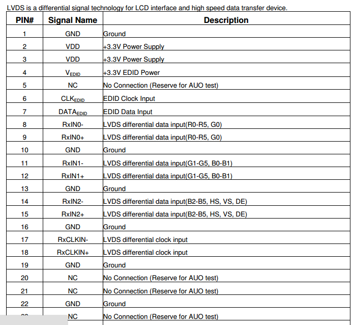

Per riutilizzare lo schermo di un portatile guasto ho comprato questo adattatore.
L'ho attaccato alla porta LVDS dello schermo, alla scheda dei comandi, alla VGA e all'alimentazione ma sullo schermo non compare nulla, rimane bianco (a causa della retroilluminazione attaccata) e sulla scheda dei comandi si accende il led verde.
Lo schermo in questione è funzionante e qui c'è il suo datasheet.
Cosa può essere?
Grazie :ok:

Vengono usati per settare la risoluzione del display, nel mio caso 1280x800.
Se scorri le immagini su ebay puoi trovare nella foto con il retro della scheda la relativa tabella.
Comunque secondo me è un problema relativo alla piedinatura del connettore, mi sembra che quella sul datasheet del display è diversa da quella del driver...confermate?
Grazie mille :ok:

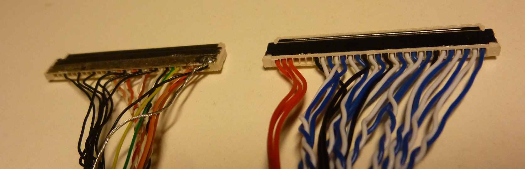

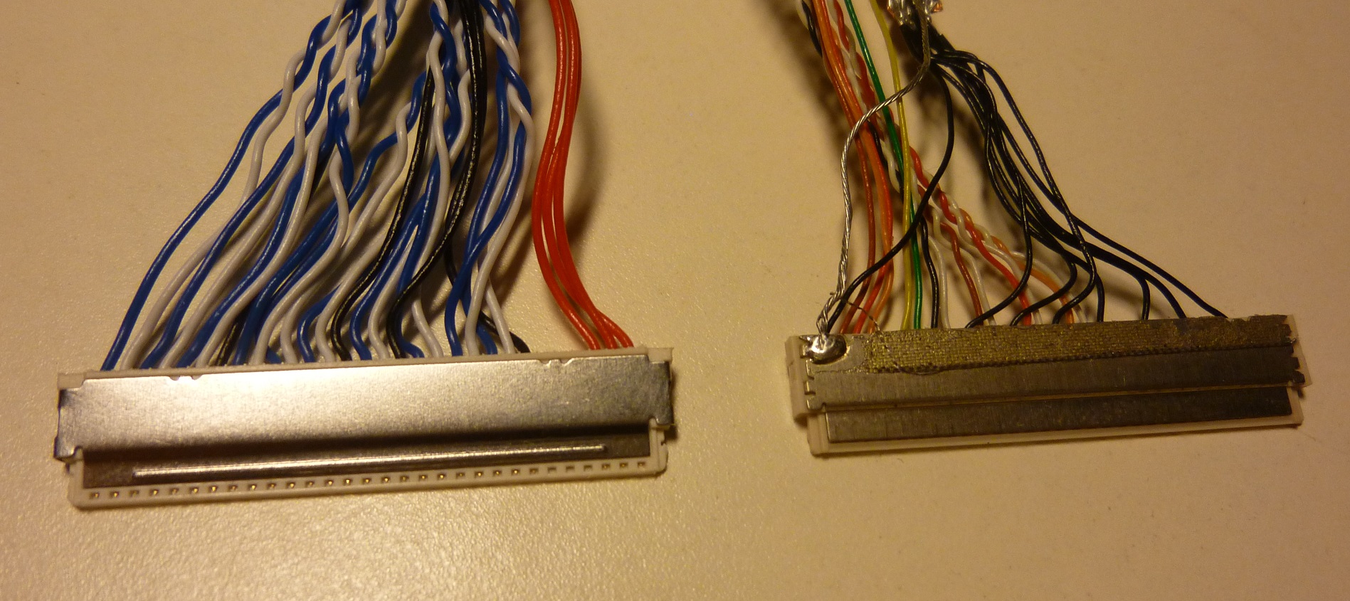

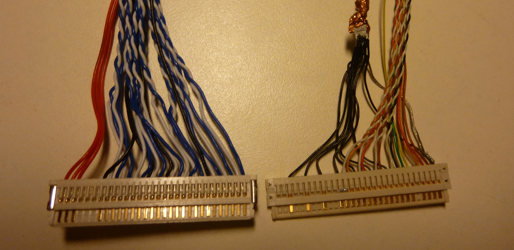

Queste sono un po' di foto dei connettori, quello con i fili blu è quello dell'adattatore, quello con i fili più sottili è quello originale del defunto PC. Come si può vedere in quello originale "mancano" i tre fili rossi che dovrebbero portare l'alimentazione al display (pinout alla pagina 19 del datasheet), quindi significa che l'alimentazione la prende da qualche altro pin e ciò mi ha fatto intuire che i connettori, nonostante abbiano la stessa forma, siano diversi.

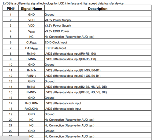

Sono riuscito a risolvere variando i collegamenti del connettore.

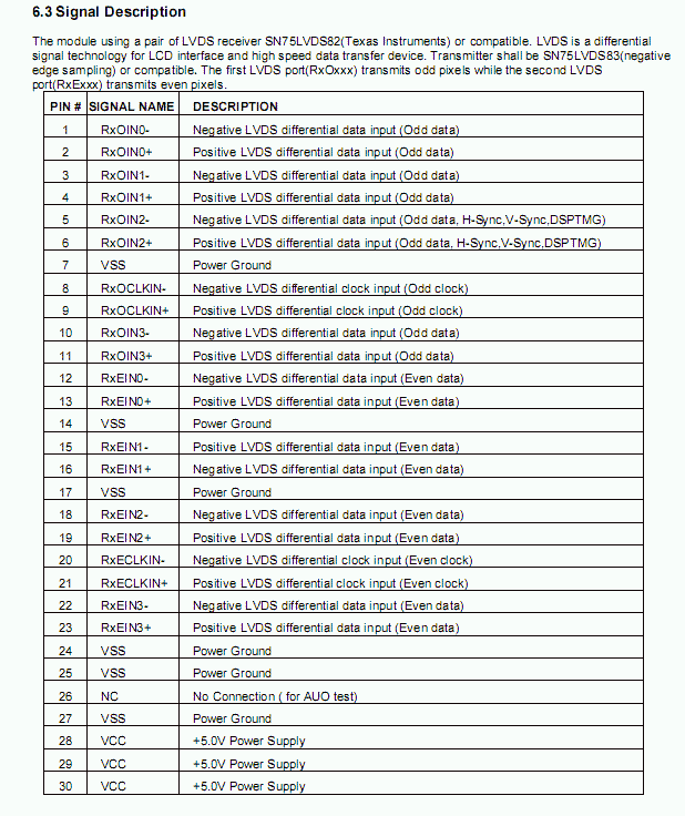

La prima tabella si riferisce al connettore del mio display, la seconda al connettore usato sull'adattatore.
Ovviamente ci sono più connessioni nel connettore dell'adattatore perché è costruito per display a 8 bit e interfaccia lvds dual channel. Avendo un display a 6 bit e interfaccia lvds single channel molti contatti sono rimasti inutilizzati.
P.s. il mio display utilizza due contatti (clk_edid e data_edid, numero 6 e 7) che non ci sono sull'adattatore e che quindi non ho potuto collegare...il display funziona ugualmente, a cosa servono dunque questi due contatti?

Clk_edid è il clock dei dati di estensione del display.(extended display identification data)
viene scritto in una eprom solitamente una 24LC21A.
viene comunque usata quando il pannello è associato con il notebook per leggere la risoluzione dello schermo.
Negli schemi viene indicata Come DDC che significa Display Data Channel è qui che viene usato quel clock per leggere i dati da questa eprom.
Solitamente comunque il display funziona lo stesso.
