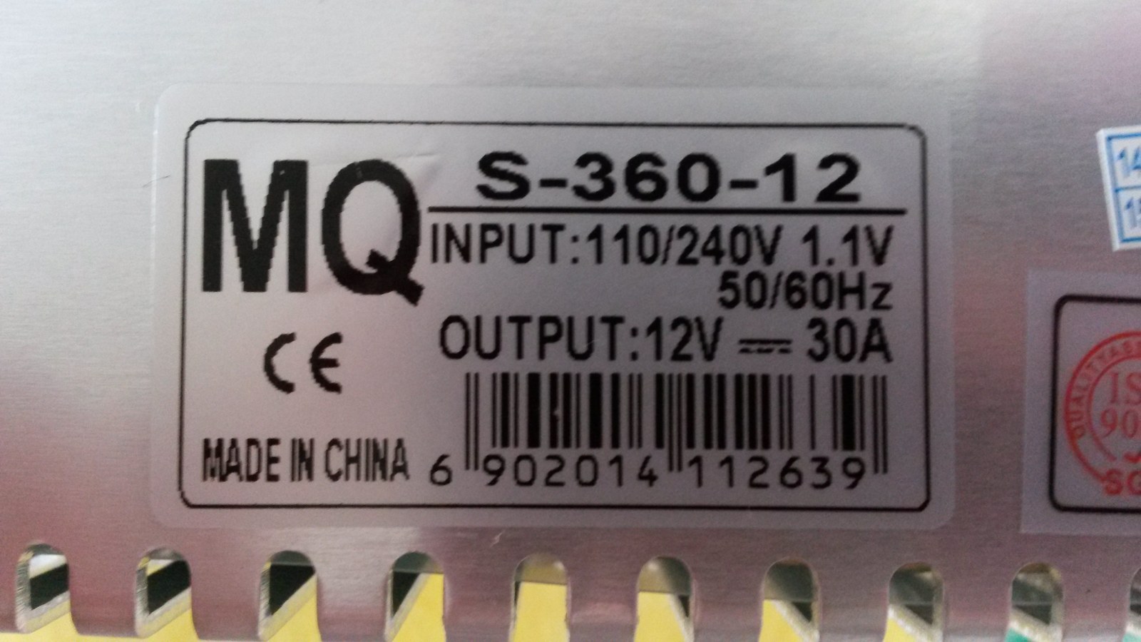

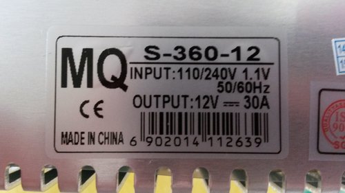

Ecco qui la targhetta dell'alimentatore:
modello: MQ S-360-12
Non mi convincono molto quei "1.1V" mi sa che i cinesi hanno fatto confusione con gli Ampere...
Come ho scritto nel primo post, l'assorbimento del carico è stato di 10A, per circa 30 secondi.

240 V * 1.1 A = 264 W
12 V * 30 A = 360 W
12 V * 30 A = 360 W

E, visto che non fa distinzione, 110 V * 1,1 A = 121 W (lasciando perdere il cosφ).
Sembra evidente che 1,1 non sono ampere (ma i 30 A lo saranno?)
Ho fatto un giro su internet tra gli alimentatori cinesi e si legge ogni sorta di stranezza come, ad esempio, questa:
Output Power: 101 - 200W
Output Voltage: 12 V 12v 30a
Se vuoi qualcosa di affidabile dovresti orientarti su qualcosa del genere (cinese, ma di qualità):
http://www.amazon.com/NES-350-12-Switch ... B007K2H0GI
