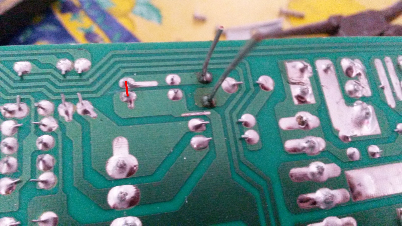

[27] [Risolto] Fumata alimentatore cinese 12 V 30A 360W
Messaggioda Foto Utentealex27riva » 17 set 2015, 15:05
Ragazzi ho trovato il guasto!
I 2 contatti del connettore della ventola erano in corto... ecco perché non girava!
Quindi la resistenza annerita (in serie alla ventola) era collegata direttamente a massa..
L'ho sostituita con una da 33ohm 3W (non avevo quella da 27ohm), dato che in serie la ventola girerà un pochino più lentamente, ma non penso sia un problema. La ventola non gira al massimo ma è regolata dal circuito in base al carico.
e così ho risolto questo problema... mi merito qualche voto positivo :mrgreen:
Grazie a tutti O_/ O_/ O_/ O_/ O_/

[28] Re: Fumata alimentatore cinese 12 V 30A 360W
Messaggioda Foto UtenteWALTERmwp » 17 set 2015, 16:28
alex27riva ha scritto:(...) Come ho scritto nel primo post, l'assorbimento del carico è stato di 10A, per circa 30 secondi. (...)
vero, quello di apertura lo avevo letto ma poi mi sono scordato richiedendo l'informazione nel mio.
alex27riva ha scritto:Ragazzi ho trovato il guasto!
meglio così, però questo ...
alex27riva ha scritto:I 2 contatti del connettore della ventola erano in corto... ecco perché non girava!
non mi è parsa tra le altre informazioni, non la potevi riportare ?

[29] Re: Fumata alimentatore cinese 12 V 30A 360W
Messaggioda Foto Utentealex27riva » 17 set 2015, 16:38
Credevo che la ventola si accendesse automaticamente in base al carico, invece gira lentamente senza carico e accelera all'aumentare del carico.
Adesso lo sto testando e vediamo se regge :ok:
