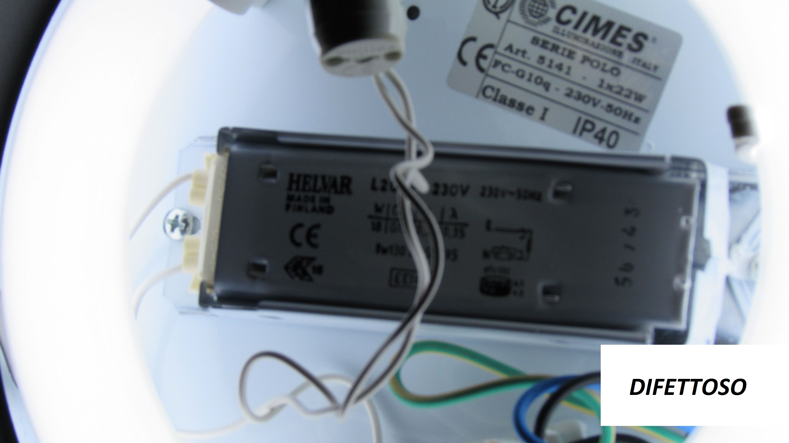

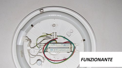

Attenzione, l'alimentatore (o reattore) non è un vero e proprio alimentatore, ma è semplicemente un'induttanza, e dubito che si sia guastata. Il tubo fluorescente ha una tensione di funzionamento di circa 100V, l'induttanza in serie serve per limitare la corrente, in modo simile alla resistenza dei led ma in corrente alternata, perciò deve essere della stessa potenza del tubo
Foto UtenteSediciAmpere
4.187 5 5 8
Messaggi: 4848
[12] Re: Problema con lampada a neon
Messaggioda Foto UtenteFedericoSibona » 11 ago 2015, 21:17
Il reattore in foto è da 36 W, quindi non è quello montato (dici che è da 22 W), è possibile vedere quello montato con magari in evidenza scritte e schemini riportati sull'involucro?
Sempre quello in foto, da quel poco che vedo sulla serigrafia, sembra adatto a pilotare un tubo da 36 W o due tubi da 18 W in serie (ma allora servono starter appositi per quel tipo di collegamento).
Sarebbe anche meglio sapere qualcosa in più sul fluorescente. Fluorescenti lineari da 22 W non mi pare esistano, forse le circoline o le PL (tubo ripiegato).

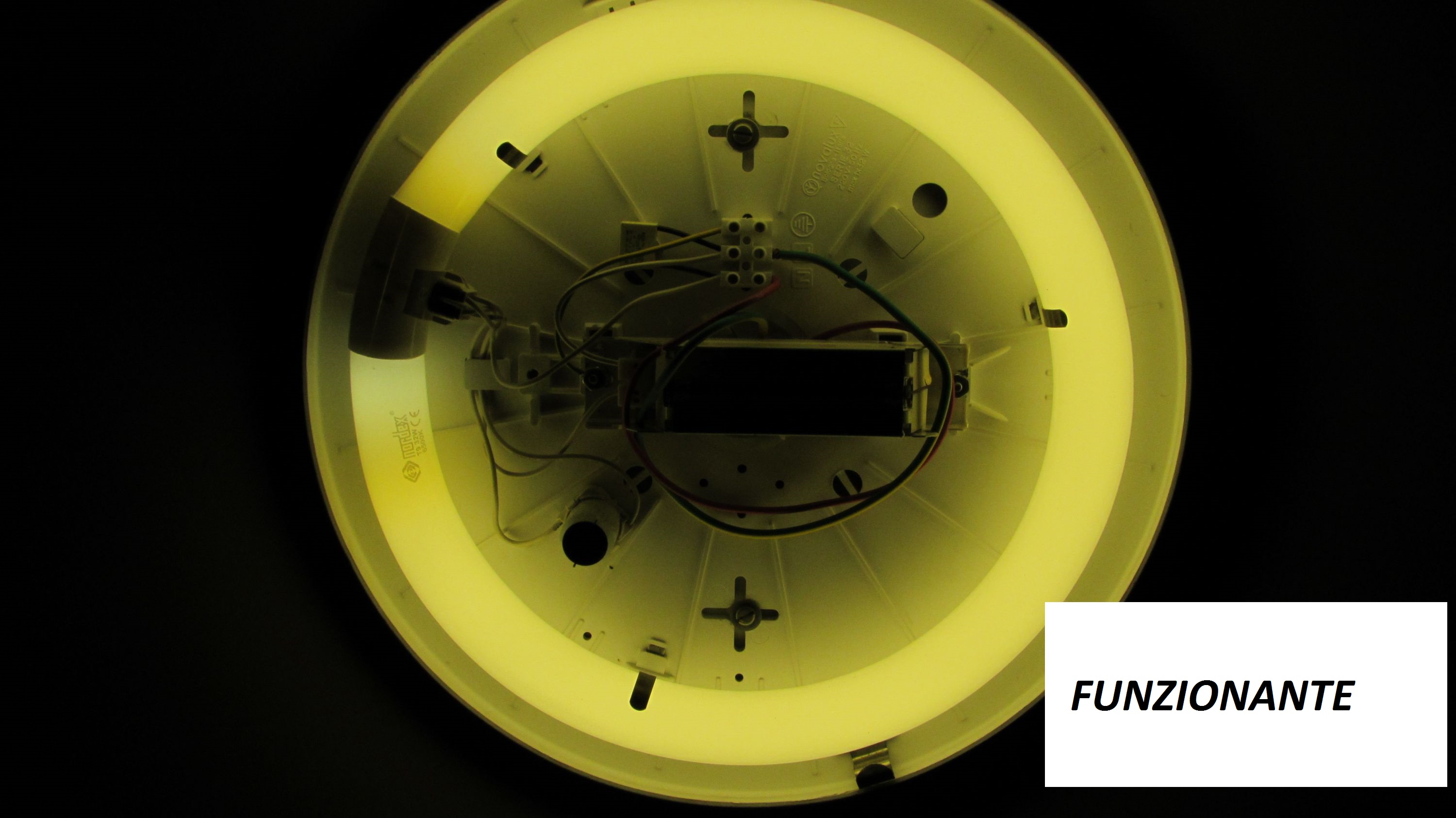

[13] Re: Problema con lampada a neon
Messaggioda Foto Utenteultrasound91 » 11 ago 2015, 21:48

[15] Re: Problema con lampada a neon
Messaggioda Foto Utenteultrasound91 » 11 ago 2015, 22:29
Non ancora. Vorrei farvi vedere le foto per capire meglio la situazione.

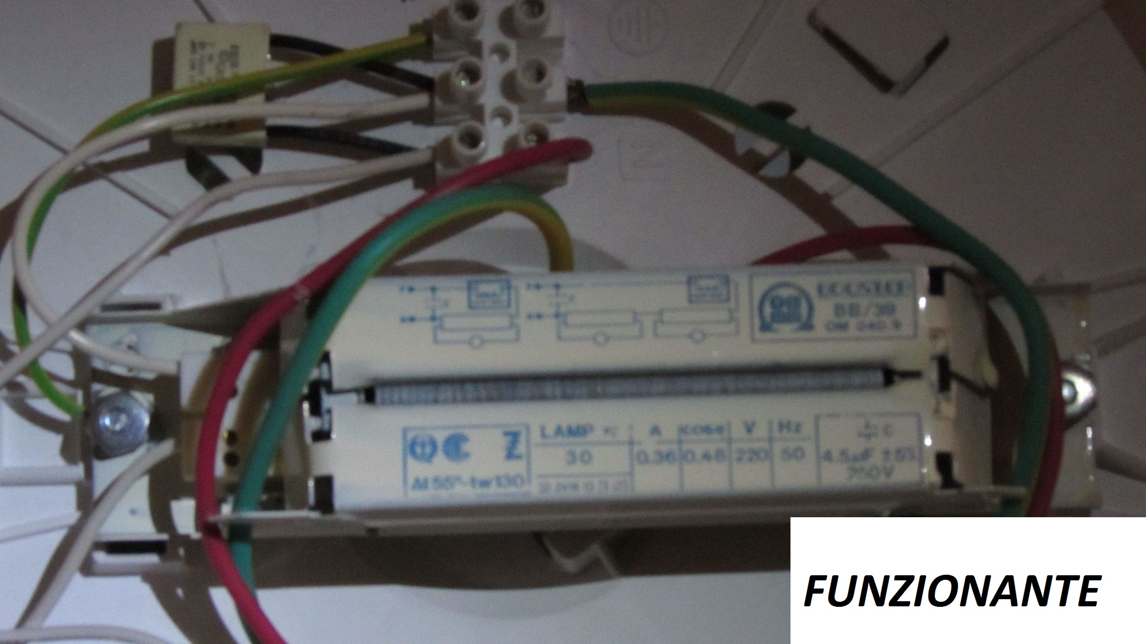

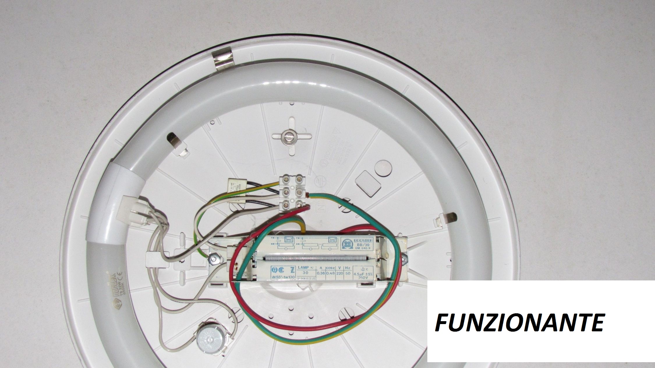

[16] Re: Problema con lampada a neon
Messaggioda Foto Utenteultrasound91 » 11 ago 2015, 22:30
Queste sono le foto del neon funzionante, che è più grande.
318 2 4 6
Disattivato su sua richiesta
Messaggi: 700
Iscritto il: 26 ago 2014, 21:02

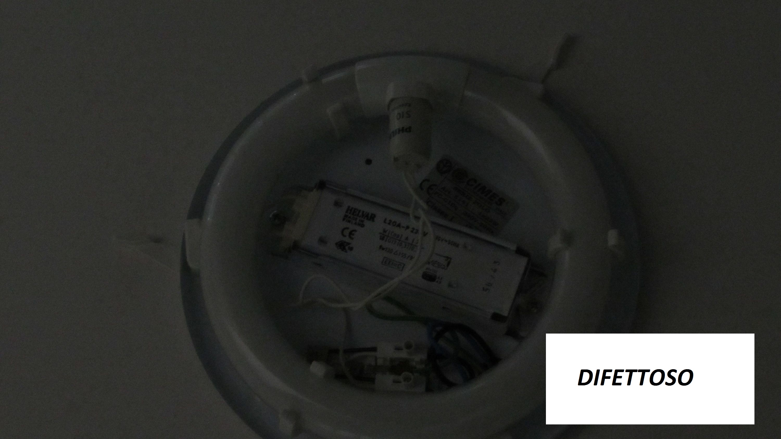

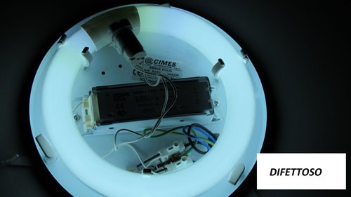

[17] Re: Problema con lampada a neon
Messaggioda Foto UtenteSediciAmpere » 12 ago 2015, 14:33
Comunque secondo me è normale, per il sistema reattore + starter, che impieghi qualche secondo ad accendersi.
Se questo ti disturba puoi sostituirli on un ballast elettronico, come consigliato da thunderbolt128

[20] Re: Problema con lampada a neon
Messaggioda Foto UtenteFedericoSibona » 18 set 2015, 22:40
ultrasound91 ha scritto: Le sigle 1x18W o 2x18W cosa significano esattamente?
Che quello indicato con 1x18 W è per un fluorescente da 18 W, quello indicato come 2x18 W è per due fluorescenti da 18 W. Se guardi lo schema di collegamento, solitamente riportato sui ballast, vedrai che il secondo si interfaccia a due lampade ;-)
