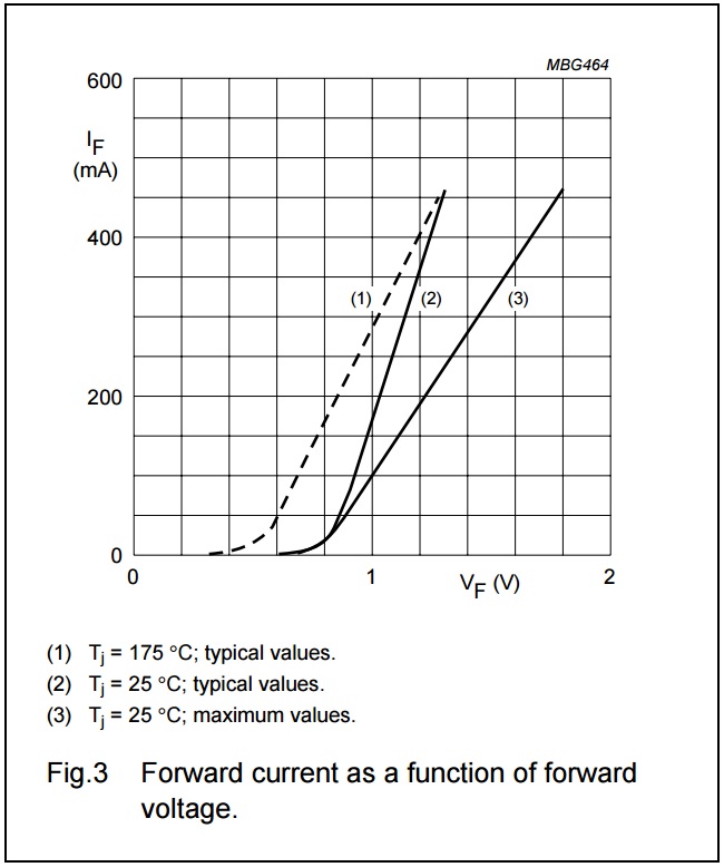

Di solito per correnti molto basse si usano i diodi da segnale tipo 1N4148 per cercare di stare più vicino possibile alla soglia del diodo e avere una buona caduta di tensione, data scarsa padronanza dell'elettronica da lui largamente dichiarata nessuno di noi ha accennato minimamente a PIC,nutchip, regolatori ecc ecc poiché penso che non abbia né voglia né modo di poterli realizzare e comunque ha chiesto qualcosa di più semplice possibile.

Questa è la curva Vf vs If di un diodo 1N4148 (per gentile concessione NXP)
Come vedi, oltre ad essere legata alla temperatura (tanto che i diodi vengono usati anche come semplici ed economici sensori di temperatura) la Vf è fortemente condizionata dalla If.
Un semplice ricevitore radio assorbe pochi milliampere ed in queste condizioni la caduta sul diodo è prossima a zero.
Bye
Ser.Tom
