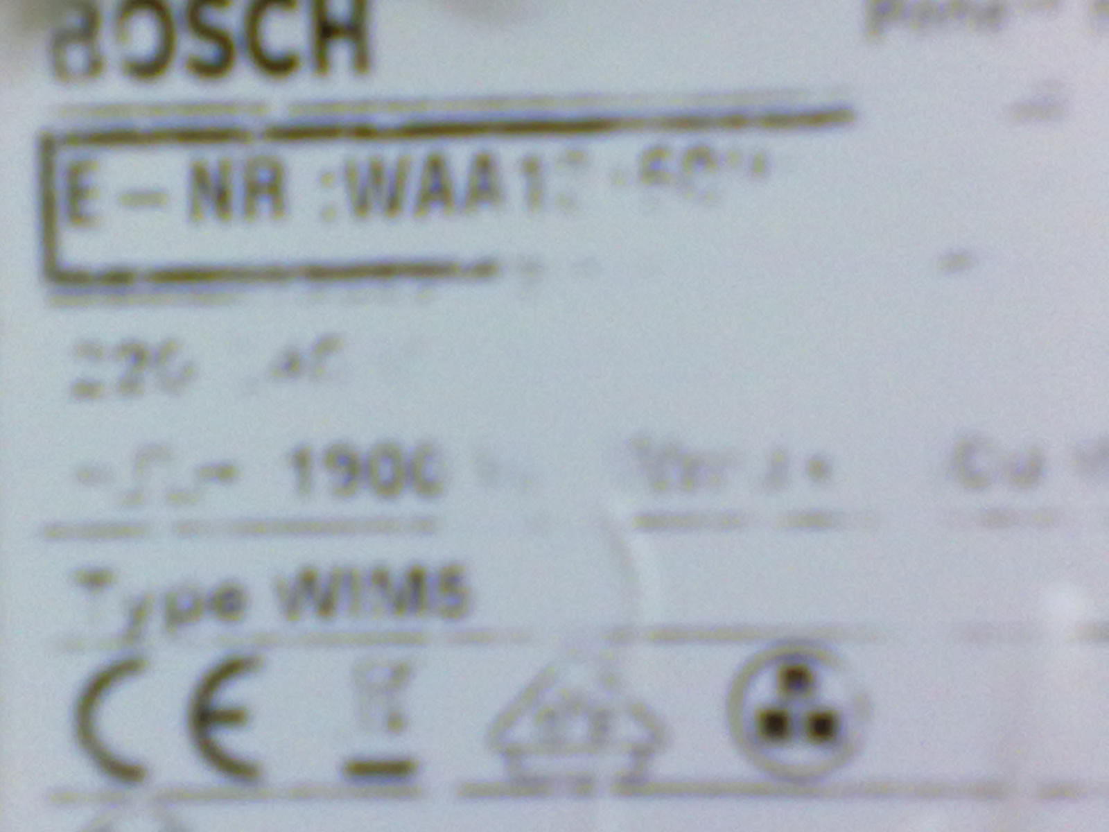

Messaggioda Foto Utentesimtrix » 5 gen 2015, 0:20
spero di essere nel posto giusto per la domanda: ho una lavatrice bosch, tipo Classixx5, serie [color=FF0000] WAA12161II[/color] e da un pó di tempo mi dá questo problema: carico la lavatrice, premo il pulsante ( la porta del cestello é chiusa) e per un paio di secondi tutto ok, poi la pia a led rosso (lavaggio, inizio) ritorna a lampeggiare. A chi é capitato una cosa del genere e come ha risolto. Grazie. P.S.: i dati di targa sono leggermente illeggibili

[2] Re: lavatrice bosch classixx5
Messaggioda Foto UtentePietroBaima » 5 gen 2015, 0:26
simtrix ha scritto:i dati di targa sono leggermente illeggibili
LEGGERMENTE? :shock:
Anche io ho una lavatrice Bosch. Quando fa così devi pulire il filtro.

[3] Re: lavatrice bosch classixx5
Messaggioda Foto Utentesimtrix » 5 gen 2015, 0:40
googlando con la scrittabosch classixx5 ho trovato il modello WAA12161II (la mia) anche perché se cercavo dai dati di targa...campa cavallo. grazie PietroBaima per la celeritá.
