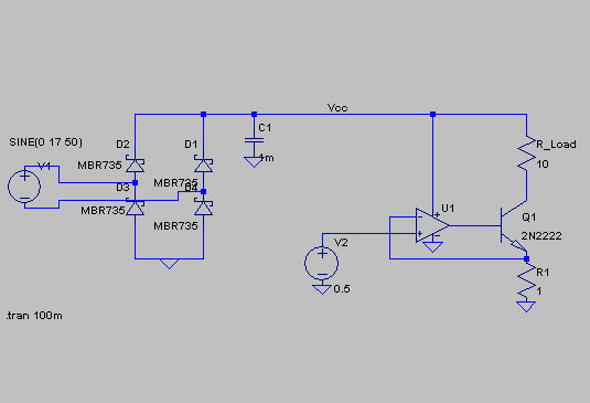

Ecco schema simulato ed esito di simulazione.
Nonostante la tensione di alimentazione oscilli come puoi vedere la corrente rimane perfettamente stabile.
Per il discorso dei simulatori secondo me sono utili, ma spesso si rischia di fidarsi troppo dei risultati di simulazione commettendo errori senza capire il perché.

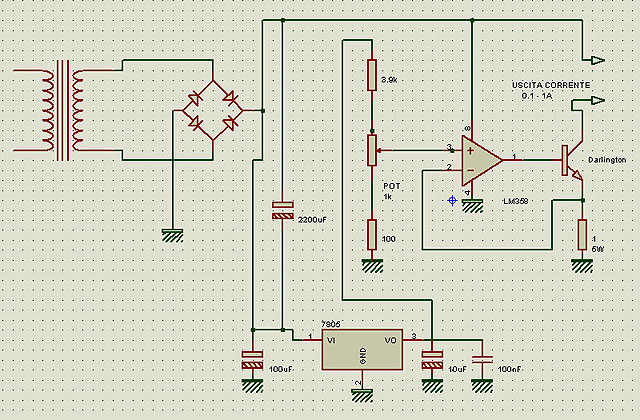

Come prevedevo, in questi giorni di totale "delirio" qui a Milano non sono riuscito a trovare i componenti per il circuito. Appena potrò realizzarlo comunque posterò i risultati ottenuti in questa stessa discussione, così che magari possano essere utili anche ad altri utenti del forum!
Nel frattempo posto quello che ho messo giù come schema "definitivo" e con i valori componenti calcolati, il tutto come da preziosi consigli di Stefano79. E per una alimentazione da rete 220 V.

Direi che ci siamo.
L'unica cosa abbi cura di trovare un trasformatore che possa erogare con "tranquillità" la corrente massima che vuoi, e di dissipare il Darlington adeguatamente.
Mi raccomando attenzione alla scelta del condensatore di filtro in base alla tensione del trasformatore (un trasformatore da 12V nominali senza carico teoricamente dovrebbe dare in uscita 12 *SQRT(2) volt ossia circa 17.... poi quelli di bassa potenza solitamente sono scadenti e quindi spesso a vuoto danno più della tensione nominale, mentre a pieno carico si "siedono", quindi occhio alla tensione del condensatore elettrolitico, raccomanderei un 35V)

Nell'ultimo schema di Layer il condensatore da 2200uF è in corto; così è come se non ci fosse. Il piedino - del componente va invece posto a massa.
A parte questa puntualizzazione, non è pensabile mettere la resistenza di lettura della corrente verso l'alimentazione positiva, ovviamente modificando opportunamente la reazione e il riferimento di tensione (7905)?
In questo modo la corrente letta è effettivamente quella che fluisce sul carico, indipendentemente dal transistore.
L'errore dovuto all'alpha del transistore e` normalmente piu` piccolo della tolleranza della resistenza di sense. Se poi si usa un darlington o un MOS, l'errore sparisce.
Se si mette la retroazione "di sopra" bisogna fare un amplificatore invertente altrimenti la retroazione diventa positiva. Ci possono essere problemi di tensione di modo comune sull'op amp, e in ogni caso e` opportuno mantenere la resistenza sull'emettitore del transistore per stabilizzarne il guadagno.
