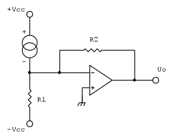

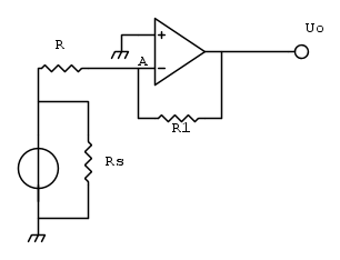

Salve, un esercizio richiede di progettare un convertitore corrente-tensione che fa uso di un AD590. Questo trasduttore di temperatura può essere utilizzato nell'intervallo da -55°C a 150°C e richiede una tensione di alimentazione tra 4V e 30V.
A 0°C genera una corrente di 273mA, che varia di 1µA per ogni grado centigrado. Il convertitore deve essere alimentato da una ±Vcc=±15V, che faccia corrispondere alla temperatura 0°C la tensione 0V, con una variazione di -0,1V per grado centigrado.
Questo è il circuito che dovrebbe essere in grado di fare ciò che è richiesto:
Ho pensato che il dato mancante che rappresenta la soluzione sia il valore di R, poiché è da dimensionare in relazione ai valori dati. Per ottenere il valore della resistenza ho considerato il valore della Uo e della corrente generata quando la temperatura è al massimo(150°C); tuttavia credo che questo non basti.
Non voglio la soluzione completa ma ho bisogno di una dritta su come considerare la Vcc, e il dato che indica la tensione di alimentazione richiesta mi sembra superfluo o mi sbaglio?
EDIT: aggiungendo una resistenza potrei dimensionarle entrambe usando la KCL al nodo A, sempre tenendo conto dei valori massimi con temperatura a 150°C,

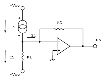

Messaggioda Foto UtenteAngelusNero » 24 set 2015, 18:15
Sono 273 uA, non mA !!!!
Poi l'AD590 deve essere appeso al +V , non connesso a massa ; vedilo come un diodo in interdizione la cui corrente di perdita dipende dalla temperatura.
La corrente deve passare attraveso una resistenza ai cui capi si crea la caduta di tensione amplificata dell'operazionale.
Questa è la configurazione necessaria?

Messaggioda Foto UtenteIsidoroKZ » 24 set 2015, 18:36
Prova a fare i conti di analisi, cioe` prova a calcolare Vo in funzione di R1, R2, VCC e la corrente generata dal sensore e vedi se puoi scegliere i valori di R1 ed R2 per ottenere le specifiche richieste.
Il problema promette bene perche' hai due vincoli e due gradi di liberta`: pero` per essere sicuri che quel circuito sia adatto bisogna trovare le equazioni.

Una soluzione con op amp che lavora in configurazione invertente è generalmente migliore di una non-invertente perché nella prima l'op amp lavora con tensione di modo comune nulla, e l'errore dovuto al CMRR finito diventa trascurabile.
Nota: la soluzione disegnata in [3] potrebbe andare bene sulla carta, ma in pratica avrebbe seri problemi. Perché?

DirtyDeeds ha scritto:Nota: la soluzione disegnata in [3] potrebbe andare bene sulla carta, ma in pratica avrebbe seri problemi. Perché?
Non sapevo nemmeno cosa fosse un rapporto di reiezione di modo comune (sul mio libro di elettronica dello scorso anno è presente con un'ottima spiegazione). Purtroppo non riesco a capire perché avrebbe problemi (la pratica nelle scuole è quasi inesistente).
Ho deciso di tenere in considerazione la corrente generata a 0°C dato che la traccia chiede di far corrispondere 0V a 0°C.
Parto dal fatto che la corrente I_S=I_1+I_2
Essendo un partitore di corrente I_2=I_S \cdot \frac {R_2}{R_1+R_2}
invece I_1= \frac {V_cc-U_o}{R_2}
Poi ho sostituito le ultime due nella prima, e in quella ottenuta in questo modo ho inserito i valori disponibili:
U_o=0V
I_s=273uA
V_cc=15V
In seguito ho dato un qualsiasi valore a R2 avendo così una sola incognita: R1. La resistenza ottenuta ha un valore uguale(19,99Ω con R2=20Ω).
Questo è il mio tentativo, grazie a tutti gli utenti per le interessanti risposte :-)
