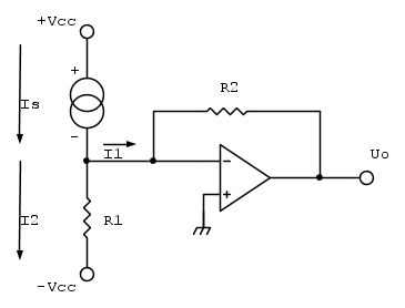

Essendo un partitore di corrente I_2=I_S \cdot \frac {R_2}{R_1+R_2}
No, non è applicabile perché R2 è connessa all'uscita dell'operazionale.
R1 si dimensiona cosi se vuoi 0 V in uscita a 0 C°:
R1 = 15 V /273 uA = 54,9 kohm. cerca di capire perché.
Poi pensa come dimensionare R2 ossia il guadagno.
Ricorda che la tensione in uscita diventa negativa al crescere della temperatura.

AngelusNero ha scritto:Essendo un partitore di corrente...
Un partitore di corrente richiede che le due impedenze siano in parallelo, cioe` che siano sottoposte alla stessa differenza di potenziale.
Adesso devo scappare, ma piu` tardi metto un circuito di quelli strani in cui c'e` un partitore di corrente.
[13] Re: Progettazione di un convertitore corrente-tensione
Messaggioda Foto UtenteIsidoroKZ » 25 set 2015, 14:18
Sempre di corsa, ma sono riuscito a fare lo schema :-) per un esempio.
Questo e` un amplificatore di corrente in cui la corrente di uscita Io e` pari a quella di ingresso Iin moltiplicata per 1+R2/R1.
Le resistenze R1 ed R2 formano un partitore di corrente che si suddivide Io. Le due resistenze sono in parallelo perche' collegate insieme da un lato, e dall'altro sono collegate a punti equipotenziale: uno a ground, l'altro al morsetto invertente dell'operazionale che la retroazione tiene al potenziale del morsetto non invertente, anche lui ground.

Ringrazio Isidoro per il chiarimento, appena posso riporto un ulteriore svolgimento dell'esercizio e quello eseguito dal mio insegnante anche se ho qualche dubbio a riguardo(lo stesso per il mio).

Messaggioda Foto UtenteAngelusNero » 25 set 2015, 15:53
Ecco il mio ennesimo ragionamento:
Parto sempre dal fatto che Is=I2+I1.
Se Uo vale zero quando il trasduttore viene utilizzato a 0°C anche I1 deve essere pari a zero infatti, Uo è data dal prodotto della resistenza per la corrente(0V=R2x0).
Di conseguenza posso scrivere che I_S=I_2
Così ho i dati che mi permettono di ottenere il valore della resistenza attraversata da I2 poiché
R1 = Vcc / I2 = 15V / 273uA = 54945Ω.
Per dimensionare R2 ho pensato di avere la tensione di uscita Uo pari a -0,1V quindi si suppone che il trasduttore stia lavorando a 1°C. E se si ha questa temperatura vuol dire che la corrente prodotta è pari a 274uA.
Applicando la KCL ottengo che, in questo caso, I1 = 1uA.
U_O=R_2 \cdot I_1
sostituendo con i valori in questione:
-0,1=R_2 \cdot 1 \cdot 10^-6
da questa si ottiene che R2 = 100KΩ
Però pensando al comportamento della corrente dal punto di vista fisico non riesco proprio a capire come faccia ad andare, nel primo caso, completamente sulla R1.
