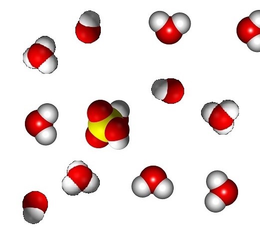

In chimica una 'soluzione' è una miscela di due o più composti, che presentano una distribuzione uniforme e omogenea delle particelle in ogni sua parte.
L'acido solforico è un liquido incolore, oleoso, e solubile in acqua.
Se si uniscono acido solforico e acqua, le molecole di acido solforico si distribuiscono in modo omogeneo nell'acqua.
Quindi in ogni parte della soluzione ci sarà la stessa proporzione di molecole acqua/acido solforico.
Però il peso della molecola di acido solforico è diverso dal peso di una molecola di acqua.
Mentre la molecola di acqua (H2O) è formata da
- 2 atomi di idrogeno
- 1 atomo di ossigeno
la molecola di acido solforico (H2SO4) è formata da
- 1 atomo di zolfo
- 4 atomi di ossigeno
Le molecole di acido solforico sono più pesanti delle molecole di acqua ma non vanno a fondo, perché a livello microscopico, le forze di attrazione tra le molecole sono molto maggiori della forza di gravità.
Nella soluzione elettrolitica di acqua e acido solforico al 33.5%, per ogni molecola di acido solforico ci sono quasi 11 molecole di acqua (molecola di acqua H2O, ione ossidrile OH-, ione idronio H3O+).

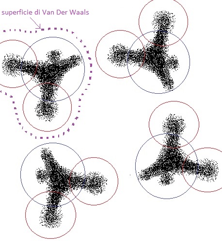

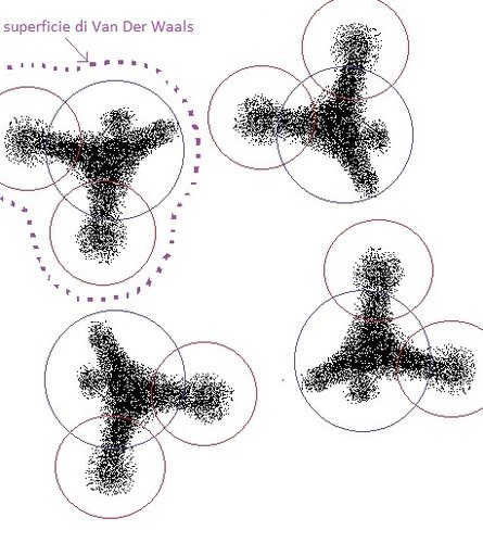

Guardiamo come è fatta una molecola di acqua.
Se potessimo guardarla con una grandissima lente di ingrandimento vedremmo una forma che ricorda un 'tetrapolo' leggermente storto, con due piccole sfere allungate a due estremità.
Al centro del 'tetrapolo c'è il nucleo di ossigeno.
Al centro delle due sfere ci sono i nuclei degli atomi di idrogeno.
Le nubi elettroniche sono più dense all'interno e più rarefatte nelle zone esterne.
Questo perché gli elettroni transitano molto più spesso all'interno e molto meno, via via che ci si avvicina al limite degli orbitali.
Nel disegno ho tenuto conto dei legami covalente polari (96.5 pm) e dei raggi covalenti dell'idrogeno e dell'ossigeno.
Non ho evidenziato il legame a 104.5° tra i due atomi di idrogeno e non ho infittito la nube elettronica rappresentando anche gli elettroni del livello 1S dell'ossigeno, questo per rendere comprensibile la figura geometrica che l'orbitale molecolare assume, e per evidenziare che nelle zone 'sferiche' limite, è quasi nulla la presenza di cariche elettriche (< 5%).
Quindi la molecola di acqua presenta 4 poli leggermente asimmetrici: due poli hanno al loro centro un atomo di idrogeno, e sono leggermente carichi positivamente.
I due poli opposti rappresentano zone di orbita di elettroni, e sono carichi negativamente.
Ogni molecola d'acqua presenta quindi due poli positivi e due poli negativi.
Ogni molecola d'acqua tende a legarsi ad altre molecole tramite il congiungimento dei rispettivi poli opposti (legami a idrogeno).
La distanza di questi legami è circa il doppio della distanza che lega gli atomi nella molecola di acqua.
A circa 25 c°, il legame ad idrogeno è facilmente scindibile, e questo caratterizza la fluidità dell'acqua.
Le molecole di acqua si attraggono abbastanza da rimanere vicine, ma se vi è una 'forza' (che a livello molecolare è riconducibile ad alcune molecole che spingono altre molecole, rompendo i legami a idrogeno che si erano formati in precedenza), le molecole 'slittano' tra di loro, su una teorica superficie nell'intorno della molecola (superficie di Van Der Waals).
