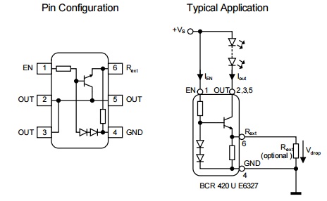

Suppongo tu abbia il circuito nella configurazione indicata nel datasheet:
In questo caso noto che la corrente di base del transistor (che regola la corrente che passa attraverso i LED) è proporzionale alla tensione che si ha sul pin EN del driver, ed anche dalla resistenza che inserisci in
(che immagino serva a regolare la
del transistor e quindi il suo guadagno e di conseguenza la corrente di collettore che passa attraverso i LED).
Quindi la corrente in uscita non credo sia fissa, e la tensione di alimentazione credo influenzi la corrente che passa attraverso i LED.

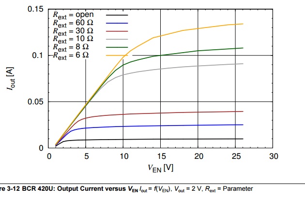

Inoltre sempre nel datasheet noto il seguente grafico:
indica come varia la
in funzione della
in base alla resistenza
, il che vuol dire che varia, ma come si può osservare di molto poco tra 23-25V!
Questo mi fa pensare che il ripple dell'alimentazione non dovrebbe influenzare troppo i LED.

Da quello che ho capito il tuo problema è se questo ripple dell'alimentazione influenza o meno la corrente che circola nei led.
del transistor e quindi il suo guadagno e di conseguenza la corrente di collettore che passa attraverso i LED).Quindi la corrente in uscita non credo sia fissa, e la tensione di alimentazione credo influenzi la corrente che passa attraverso i LED.
in funzione della
, il che vuol dire che varia, ma come si può osservare di molto poco tra 23-25V!Questo mi fa pensare che il ripple dell'alimentazione non dovrebbe influenzare troppo i LED.

simoiamma ha scritto:In questo caso noto che la corrente di base del transistor (che regola la corrente che passa attraverso i LED) è proporzionale alla tensione che si ha sul pin EN del driver, ed anche dalla resistenza che inserisci in R_{ext} (che immagino serva a regolare la V_{be} del transistor e quindi il suo guadagno e di conseguenza la corrente di collettore che passa attraverso i LED).
I due diodi raffigurati nello schema equivalente, stanno a significare che quel transistor è polarizzato sulla base ad una tensione costante e indipendente dalla EN. La resistenza
serve, andando in parallelo alla Re interna, a dimensionare la rete di reazione che determina la corrente che si vuole il driver assorba._______________________________________________________

Quello che dici è vero, il pin EN è collegato all'alimentazione e la sua funzione è alimentare la base del transistor mantenendolo in regione attiva. nel caso del BCR402U è la resistenza sul collettore (Rext) che comanda e fa il "setting" della corrente sui LED. infatti la tensione ai capi di Rext è mantenuta costante (Vreference) dalle tensioni dei diodi interni del BCR402U e il valore di resistenza selezione di fatto la corrente del transistor. Sul BCR402U si vede poco, se vedi l'AL5802 è ancora più evidente perché la Rext viene collegata alla tensione Vbe di un transistor acceso che fa da Vreference.
Quindi è vero ci saranno delle fluttuazioni sulla corrente dei LED data dal ripple dell'alimentazione (pin EN) ma saranno molto lievi, per questo le ho trascurate al momento

obiuan ha scritto:I due diodi raffigurati nello schema equivalente, stanno a significare che quel transistor è polarizzato sulla base ad una tensione costante e indipendente dalla EN. La resistenzaserve, andando in parallelo alla Re interna, a dimensionare la rete di reazione che determina la corrente che si vuole il driver assorba.
Certo! Con
intendo la tensione tra base ed emettitore, non quella tra base e riferimento. Se aumenta la corrente su
aumenta la caduta di tensione su di essa e quindi (essendo come dici quella di base fissa) diminuisce
e quindi il guadagno e la corrente
, stabilizzandola.0
