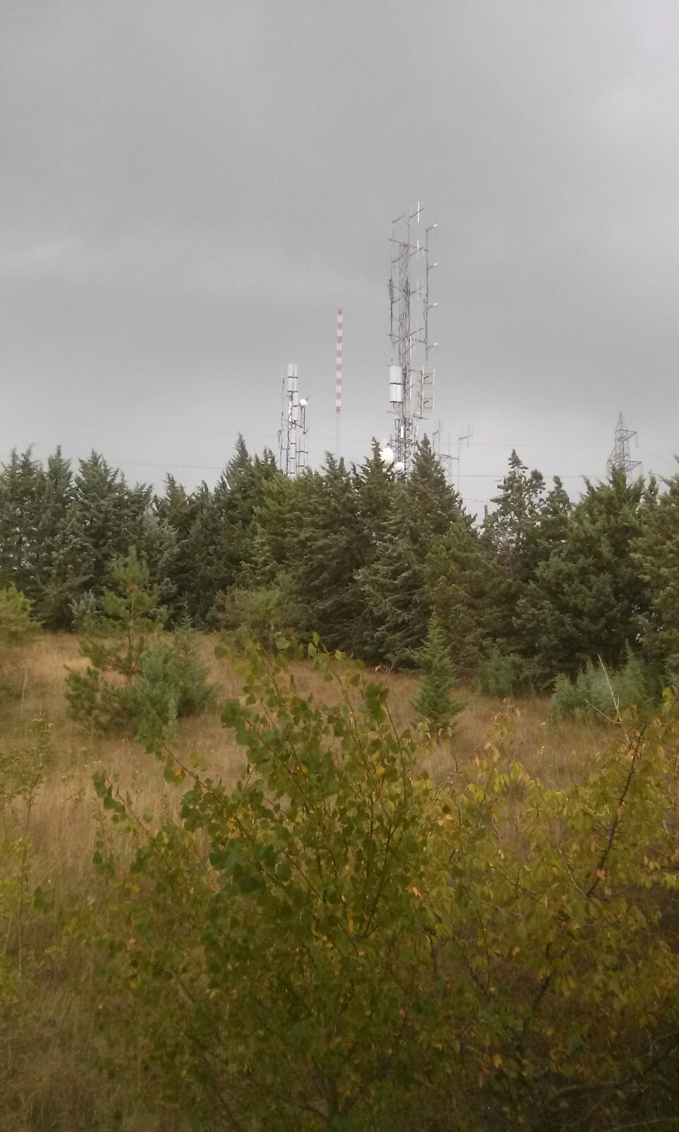

Quesito per gli esperti. Sapete che cos'è quella specie di antenna bianco-rossa tra i tralicci tv?
Che tipo di antenna è?

Dovrebbe essere un traliccio di trasmissione.
Riporto tale e quale da Wikipedia:
"Un traliccio di trasmissione (o torre trasmittente) è un'opera artificiale per telecomunicazioni con la caratteristica principale di impiegare l'intera struttura come antenna. Quest'architettura è comunemente usata per impianti che irradiano nella gamma di frequenze che va dalle VLF alle MF (queste ultime più conosciute fuori dall'ambito radioamatoriale come onde medie), in particolare per la radiofonia in modulazione di ampiezza. La sua base monta un elemento non conduttore di elettricità per isolarla dal terreno. Un sistema di questo tipo, infine, è comparabile ad un'antenna a monopolo".

ma , oltre ad essere segnalata per oggetti volanti potrebbe essere un'antenna per le onde medie.
monte finonchio ?
franco 12 ti leggo ora , io direi che assomiglia ad una ground plane

Come detto da
TITAN è stata dipinta per renderla maggiormente visibile, evidentemente è molto più alta dei tralicci in primo piano.
Non penso, invece, si tratti di una antenna per onde medie.
I tralicci in primo piano montano delle collineari usate tipicamente per le radio FM e si notano anche delle antenne a pannello usate per frequenze UHF, canali televisivi.
Questi ponti radio, operando in VHF e UHF, vengono posizionati sulla sommità di alte colline o in cima ai monti, trattandosi di frequenze a portata ottica.
Le onde medie si propagano principalmente per onda di superficie di giorno e per riflessione ionosferica di notte e quindi vengono posizionate in pianura.
Probabilmente il traliccio bianco rosso è il supporto portante di una serie di collineari per canali televisivi ,forse RAI WAY.
