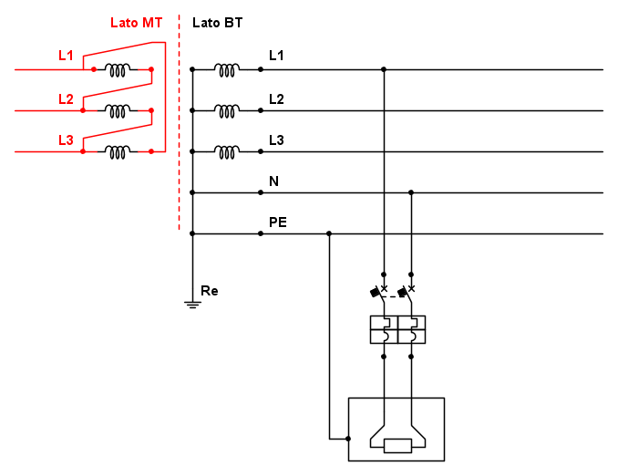

Guarda lo schema multifilare TN-S:
* a sinistra vedi gli avvolgimenti in MT del primario del trasformatore (collegati a triangolo)
* a destra vedi gli avvolgimenti in BT del secondario del trasformatore (collegati a stella) e un carico monofase, alimentato sotto una protezione magnetotermica, dotato di massa connessa al PE.

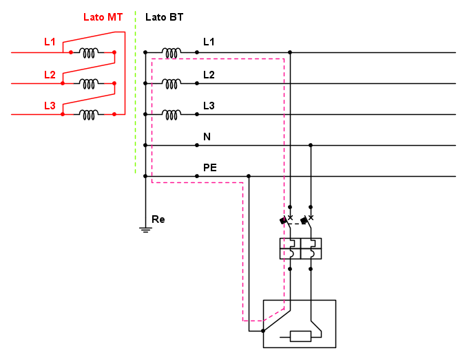

PRIMO CASO (GUASTO SUL LATO BT)
Se la fase L1 si stacca e va a toccare la massa, si stabilisce una corrente di corto circuito fase-PE
L'interruttore magnetotermico deve interrompere tale corrente rispettando la nota relazione:
Z_{s}\cdot I_{a}\leqslant U_{0}
dove Z_{s} è l'impedenza dell'anello di guasto, U_{0} la tensione verso terra del sistema e I_{a} la corrente che provoca l'apertura dell'interruttore entro un tempo specificato dalla Norma, a seconda del valore di U0 e del tipo di circuito (t=5 s per circuiti di distribuzione con U0 = 230 V).
La realizzazione di un altro impianto di terra (con resistenza Ru), a cui collegare la massa, distinto da quello di cabina Re, è perfettamente inutile, giacché la corrente preferisce richiudersi dove trova meno resistenza: quella del PE è in genere larghissimamente inferiore a quella della somma fra Re e Ru.
In questo caso si usa dire che tale impianto di terra "aggiuntivo" ha il solo scopo di mettere in pace la cattiva coscienza dell'installatore/progettista (la famosa sindrome del "tutto a terra")

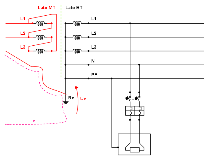

SECONDO CASO (GUASTO SUL LATO MT)
La situazione ora prevede che una fase di MT perda il suo isolamento e vada a interessare il centro stella del lato BT
Si stabilisce anche in questo caso una corrente di guasto I_{e} in MT ma che porterebbe alla conseguenza di far assumere anche alle masse di BT il potenziale di terra (per la legge di Ohm):
U_{e}=R_{e}\cdot I_{e}
In tal caso la Norma chiede che tale tensione Ue sia minore di un valore accettabile Utp, a seconda del valore della corrente di guasto e del tempo di intervento delle protezioni MT.
Se il sistema è a neutro compensato tale tempo è superiore ai 10 s, la corrente di guato è fissata in 40 A (a 15 kV) o 50 A (a 20 kV) e la tensione ammissibile risulta Utp=75 V.
P.S.: quanto ho scritto sopra è una parziale semplificazione, poiché ci sono anche altre considerazioni (per esempio la corrente di guasto può essere ridotta visto che in parte si richiude nello schermo dello stesso cavo MT).
