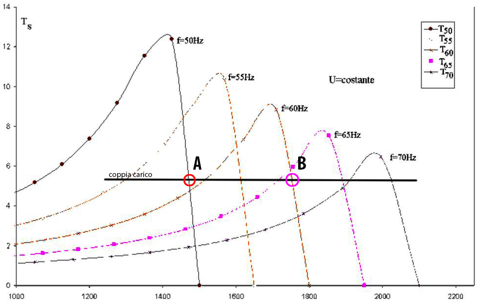

supponiamo di avere un motore trifase che funziona a 50 Hz. Si porta la frequenza a 60 Hz lasciando tutto il resto dei parametri costanti ossia faccio la classica regolazione a potenza costante.
Giusto per intenderci il diagramma è il seguente:
in cui la coppia di carico rimane costante ma la caratteristica meccanica del motore è passata dalla retta f=50Hz a quella f=60Hz.
Mi sono chiesto:
"ma la corrente, nel punto B rispetto al A cosa fa?"

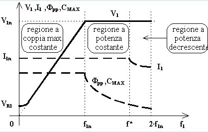

"La seconda è chiamata regione a potenza costante. [.......] La costanza della potenza, unitamente alla costanza della tensione applicata, permette di ritenere, in prima approssimazione, costante e pari al valore nominale la corrente assorbita."
e ancora si riporta questo grafico:
dove nel campo a POTENZA COSTANTE la corrente mi pare rimanga uguale, una retta, quindi ho pensato che il motore, sia nella configurazione A che nella B, assorbe dalla rete ESATTAMENTE la stessa corrente, nonostante nella configurazione B, abbia una coppia MASSIMA disponibile ovviamente minore.

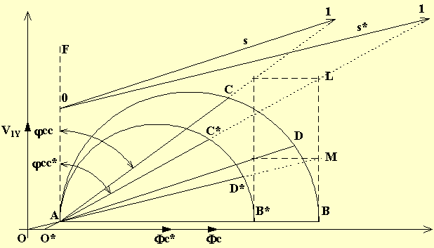

trovo desunto, dal diagramma circolare, che:
"Avendo ora i due diagrammi circolari a disposizione diventa possibile effettuare, anche quantitativamente, qualsiasi confronto tra il funzionamento del motore a 50 e 60 [Hz]. Ad esempio si può verificare che, la corrente assorbita a parità di coppia aumenta con la frequenza, a parità di scorrimento diminuisce, a parità di potenza resa aumenta."
A parità di coppia, aumentando la frequenza la corrente aumenta? :shock:

In parole povere, con quella coppia di carico e in quel grafico posto all'inizio, la corrente in B è maggiore o uguale ad A??

Aumenti la frequenza di alimentazione senza aumentare la tensione. Con il carico costante lo scorrimento aumenta. Per me aumenta anche la corrente assorbita.

flori2 ha scritto:Aumenti la frequenza di alimentazione senza aumentare la tensione. Con il carico costante lo scorrimento aumenta. Per me aumenta anche la corrente assorbita.
ok, lo scorrimento aumenta ma la "forza" del campo magnetico rotante è sempre la stessa perché uguale è la tensione
Foto UtenteIho
221 1 3 7
Messaggi: 643
Iscritto il: 8 ott 2008, 11:15
Località: Pulsano
[9] Re: Dubbio su funzionamento MAT nella regione a potenza cost
Messaggioda Foto Utenteflori2 » 20 nov 2015, 10:57
La coppia elettomagnetica diminuisce se aumenti solo la frequenza senza aumentare la tensione.
