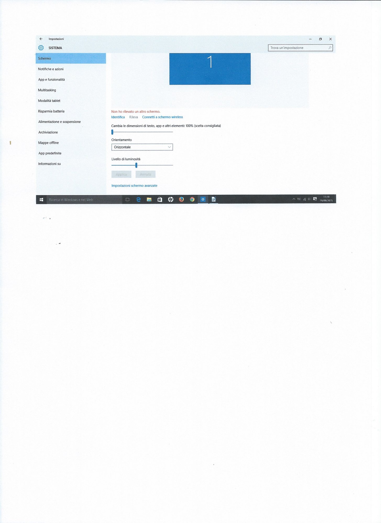

Salve a tutti,
prima di tutto mi scuso se avessi postato sulla sezione sbagliata del forum......
da alcuni giorni cerco di risolvere, invano, il seguente problema:
-ho un monitor, di cui in oggetto, ed un notebook HP15 con scheda grafica Nvidia Geforce e vorrei collegare il PC al monitor Samsung. Collego la parte del cavo con la presa VGA al monitor e la parte del cavo con la presa HDMI al PC. Successivamente vado in Windows 10-->Pannello di Controllo per settare i due video,,,ma a questo punto appare la videata che allego al post.
c'è qualcuno che può aiutarmi?? O_/

Il portatile ha solo l'uscita hdmi? Comunque senza adattatori attivi dubito si riesca a fare molto...

Ho avuto un problema similare col mio PC da quando ho installato win 10
Non so se è il tuo caso ma io l' ho risolto aggiornando i drivers della scheda grafica ed è tutto tornato a posto vedendo tutti i monitor...(monto anche io scheda grafica Nvidia Geforce)

La vga ha segnali analogici, l'uscita hdmi invece esclusivamente digitali.
Quanto avresti pagato il cavo?

Servono adattori adeguati, prova a fare qualche ricerca su qualche shop informatico, anche on-line.

grazie speedyant per la risposta....che tipo di adattatori occorrerebbero? non capisco...perché il cavo ha un terminale HDMI e va al PC...un terminale VGA e va al monitor...non so se esistono se degli adattatori che possano convertire il segnale analogico (VGA) in digitale (HDMI) e viceversa.... :?: :?: O_/

Ti serve un adattatore di questo tipo:
http://www.amazon.it/Cavo-Adattatore-Convertitore-Universale-HDMI/dp/B007QT0NNW
Se hai necessità di trasferire anche l'audio (presente sull'HDMI, non presente sulla VGA) puoi utilizzare l'apposita uscita audio che trovi nell'adattatore che ho citato.

huyol ha scritto: ...una curiosità cosa vuoi dire con "adattatori attivi"?
Gli adattatori attivi sono quelli in cui sono presenti circuiti elettronici che hanno il compito di convertire, ad esempio, segnali fra loro diversi (ossia di diversa "tipologia", come in questo caso segnali analogici e digitali).
Un adattatore non attivo è invece, ad esempio, un adattatore puramente meccanico, in cui i contatti elettrici vengono semplicemente spostati in un'altra posizione (un esempio banale: adattatore da USB a micro USB).
I puristi troveranno questa spiegazione piuttosto approssimativa, ma l'ho fatto per adattarmi alle (presunte) conoscenze tecniche di chi ha posto la domanda.
