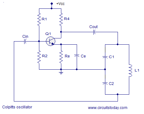

Salve! Voglio fare un oscillatore Colpitts che abbia una tensione di alimentazione minore di 3 volt e che la frequenza sia minore di 1 Mohm. La frequenza la voglio variare con un induttore variabile.
Da quanto ne so la frequenza si può calcolare con la formula del circuito LC. Il circuito lo voglio fare con un transistor BJT NPN seguendo questo schema:
Quello che mi preoccupa è la tensione di alimentazione che penso che 3 volt sia tropo bassa.
Che ne dite si può fare?

Anzitutto devo ricordarti che qui gli schemi si fanno con Fidocadj, atteniamoci al regolamento per favore!
Forse quella non è la configurazione più idonea per quella tensione.
Io proverei così

Si pero cosi mi servono due induttori. Io voglio utilizzare solo uno che è variabile.

Non sono due induttori, ne è uno con presa centrale.

Si ho capito questo.Però io voglio utilizzare un induttore con due collegamenti, non con tre. Tipo quello del primo circuito.
Ho scelto il Colpitts perché era quello che so che funziona con un solo induttore a me andrebbe bene pure un altro tipo.

E' meno bello dell'altro ma potrebbe funzionare

Grazie! Pero quali sono i valori dei componenti per funzionare a 3 volt?

Credo che basti limitare la Ic, in questo caso dipende dal transistor e va letto dal datasheet.

Prova il valore di 2,2 kohm per l'unica resistenza presente.
Per 1 MHz qualunque transistore NPN va bene: 2N2222, 2N708, altri non mi vengono in mente.
Io nel circuito aggiungerei un condensatore da 1nF fra estremità bobina e base del transistor
e un resistore da 10 kohm fra la base del transistor e il +Valimentazione.
Dovrebbe limitare la corrente e fare lavorare il transistor in classe C.
Però può darsi che per basse tgensioni di alimentazione funzioni anche così.
A cosa ti serve l'oscillatore ?

MarcoD ha scritto:Io nel circuito aggiungerei un condensatore da 1nF fra estremità bobina e base del transistor
Dici un condensatore al posto del collegamento?
Ma non modifichi lo sfasamento della retroazione così?
