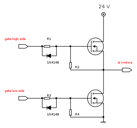

Si ok, intendevo mettere sia la resistenza di gate in modo da smorzare le risonanze, sia una di pull down per mandare allo stato logico basso il gate se non pilotato.
Il mosfet verrà pilotato rapidamente, e visto che si tratta di ponte H, il gate del mosfet lato high side è flottante

Non è chiara la tua descrizione, se lo disegnassi con Fidocadj sarebbe più comprensibile.

Messaggioda Foto Utentemurdok » 4 ott 2015, 13:18
OK, ora provvedo a disegnarlo con fidocad

Le resistenze di smorzamento R1 ed R3 sono da 10 Ohm, i diodi veloci 1N4148 gli ho messi per bypassare la resistenza di gate (ho fatto una ricerca in rete), scaricando in questo modo la capacità di gate più velocemente.
Le resistenze R2 e R3 sono di pull down

Messaggioda Foto Utentesimo85 » 4 ott 2015, 14:42
Propongo cambiare l'NMOS sul lato alto, con un PMOS cosi
