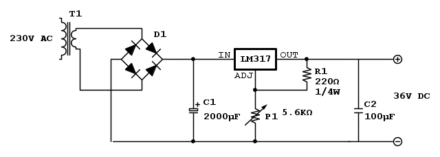

Uno schema elettrico ha valore se in esso sono indicati i valori dei componenti; diversamente serve a poco :mrgreen:
La corrente d'uscita dipende dal trasformatore che userai e dal regolatore che, come detto, non puo' superare 1.5A se ben dissipato e nelle condizioni migliori di esercizio.
P.S. C1 lo metterei elettrolitico.

Il problema è che a me servono ALMENO 2A per "testare" una StripLed di 5M con LED SMD 3528 che ha come potenza 20 / 24W ed alimentata a 12V necessita di 2A per funzionare...
Come ovviare quindi al problema?

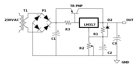

Allora devi aggiungere un transistor a sostegno o usare un altro regolatore; ad esempio puoi mantenere lo stesso schema di base ed usare un LM350/LM338.
Nel primo caso, lo schema di base sarebbe il seguente:
Dimmi che soluzione vuoi adottare e domattina ti metto i valori sulla base di quanto vuoi ottenere in uscita come tensione.

Come ti ha già detto Foto Utentemarco438, non è obbligatorio utilizzare un LM317 specie se vuoi una limitazaione anche in corrente.
Foto Utentemarco438, probabilmente Foto UtenteCadmirintendeva utilizzare un LM317 per la stabilizzazione della tensione ed uno per la limitazione in corrente messi in serie, si trova qualcosa del genere su internet.

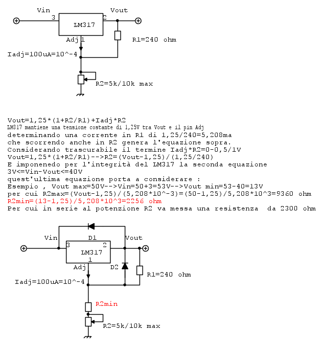

Beh, al contrario di quello che scrivi, ti posso assicurare che ho davanti a me un alimentatorino che uso per particolari applicazioni che adopera un LM317 ed un trasformatore da 36VDC ed in 20 anni non si e' mai bruciato. :D
Poi, basta leggere il datasheet o l'application note.
.....un LM317 ed un trasformatore da 36VDC..... 36 VDC è quello che dico io nel post .

marco438 ha scritto: I 40 volt citati dal datasheet non sono la tensione massima sopportabile dall'integrato bensi' il range di tensione Vin/Vout.
Sì Marco, però, in caso di cortocircuito sull'uscita, i volt raddrizzati e livellati arrivano tutti come Vin - Vout sull'integrato.
Ma poi tu parli di 36 Vdc che è entro le specifiche, adert di 36 Vac che, raddrizzati e livellati, vanno ampiamente fuori specifiche. Poi non è detto che non ci sia qualche esemplare di LM317 che li tiene, ma in fase di progetto........... ;-)

Penso che abbiamo ragione un po tutti , in effetti LM317 puo' essere usato per tensioni + alte , basta rispettare il differenziale 3<Vin-Vout<40V, per cui va limitata la minima tensione di uscita inserendo in serie al potenziometro di regolazione R2 una resistenza fissa che limiti la tensione in uscita al regolatore quando viene richiesto il minimo a un valore tale da limitare il differnziale a 40V.
Vanno per cui calcolate la R2 fissa e il potenziometro R2 , vedi esempio sotto.
Ma siccome su un alimentatore come questo può sempre capitare un corto, vi è appunto per questo la protezione, la massima tensione di ingresso, va sempre considerata pari alla differenziale max di 40V
