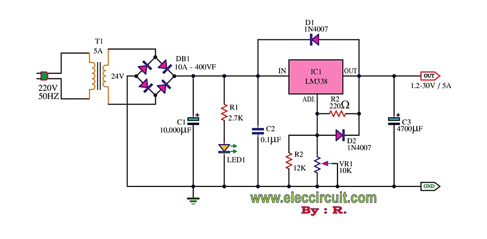

Messaggioda Foto UtenteCadmir » 6 ott 2015, 12:33
Marco ciao, ho trovato questo online... più o meno rispecchia quello che volevamo fare, cosa ne pensi?
Diciamo che avrei una corrente costante di 5A (il carico preleva poi quella che serve, no?) e una tensione variabile 1.2 - 30V in uscità. Cosa ne pensi?
In sostanzza leviamo il transistor dato che LM338 non ne ha bisogno. Poi viene aggiunta C2 che, a mio avviso, potrebbe essere anche eliminata, Così come R2 optando per un trimmer da 22K ma forse avrei un trimmer meno preciso così, non saprei. Il resto mi pare abbastanza lineare con il tuo progetto anche se, secondo me C1 e C3 sono abbastanza "esagerati". Forse su C1 basterebbero 2000uF o 2500uF e C3... non saprei ma mi sembra abbastanza esagerato)

[30] Re: Alimentatore da banco regolabile
Messaggioda Foto UtenteIlGuru » 6 ott 2015, 12:57
C3 è esagerato, rende poco reattivo il regolatore, 1 \mu F va bene.
Inoltre C2 sarebbe da lasciare perché non è un elettrolitico e reagisce meglio di C1 alle variazioni di tensione più veloci.
Le uniche cose superflue sono R1 e LED1.
Questi schemini tanto vale copiarli dal datasheet del costruttore piuttosto che cercarli in rete dove sono a loro volta scopiazzati da non si sa bene chi.
